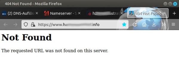

Den Fehler konnte ich heute während des Einrichtens einer weiteren Domain reproduzieren.
Folgende Fehlermeldung erscheint im Browser beim Aufrufen der Webseite:
A-Record war richtig gesetzt, auf KeyHelp war die Domain richtig angelegt und hat auf den richtigen www Ordner auf dem Server verwiesen.
Das Problem:
Der Browser gibt diese Fehlermeldung aus, wenn die Webseite über einen https:// Link aufgerufen wird, obwohl für die Domain noch kein Zertifikat zugeteilt wurde. Solch eine Fehlermöglichkeit war mir bisher noch nicht bekannt, da normalerweise die Seite nach dem Bestätigen der Browserwarnung auch ohne Zertifikat angezeigt werden sollte. Über http:// wird die Webseite angezeigt.
Der Fehler verschwindet, wenn ein Zertifikat erfolgreich zugeteilt ist.
