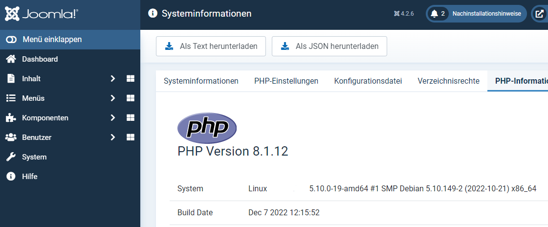

Auf ein und demselben Server erkennt eine Joomla in der Grundinstallation jeweils falsche PHP Versionen. Bei der einen ist es die Version 8.1. bei der Anderen 7.3. In den Server/Domaineinstellungen wurde jeweils 8.0 aktiviert. htaccess wird ignoriert und bringt keine Besserung.
Joomla meckert über eine veraltete PHP Version PHP 7.4.33. Diese Version ist die Standardversion des Betriebssystems (lt Keyhelpsoftware).

Was sagt ein Aufruf von phpinfo() im Installationsverzeichnis (oder wo immer Joomla seine index.php hat) über den Browser?
Solche Probleme habe ich jedenfalls mit anderer Software nicht und habe ich auch sonst noch nie hier gehört. Oder hast du vielleicht irgendwann die PHP-Version deines Ubuntu 20.04 Systems geändert? Wärst du ja nicht der Erste, dr sowas geacht hat. Aber selbst dann, PHP 8.1 anzeigen wenn 8.0 eingestellt ist. Da müsste die Joomla-Version schon einen extremen Bug haben. Wie erkennt denn Joomla die PHP-Version? Ist ja eigentlich nicht so furchtbar schwierig.
