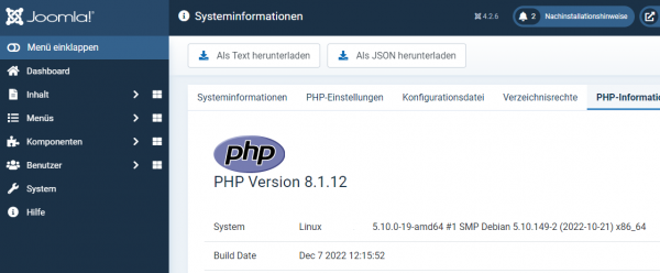

Auf ein und demselben Server erkennt eine Joomla in der Grundinstallation jeweils falsche PHP Versionen. Bei der einen ist es die Version 8.1. bei der Anderen 7.3. In den Server/Domaineinstellungen wurde jeweils 8.0 aktiviert. htaccess wird ignoriert und bringt keine Besserung.
Joomla meckert über eine veraltete PHP Version PHP 7.4.33. Diese Version ist die Standardversion des Betriebssystems (lt Keyhelpsoftware).

Was sagt ein Aufruf von phpinfo() im Installationsverzeichnis (oder wo immer Joomla seine index.php hat) über den Browser?
Solche Probleme habe ich jedenfalls mit anderer Software nicht und habe ich auch sonst noch nie hier gehört. Oder hast du vielleicht irgendwann die PHP-Version deines Ubuntu 20.04 Systems geändert? Wärst du ja nicht der Erste, dr sowas geacht hat. Aber selbst dann, PHP 8.1 anzeigen wenn 8.0 eingestellt ist. Da müsste die Joomla-Version schon einen extremen Bug haben. Wie erkennt denn Joomla die PHP-Version? Ist ja eigentlich nicht so furchtbar schwierig. ;) Du rufst die zwei Neuinstallationen schon auch über die (Sub-)Domain auf, der du die PHP Version auf 8.0 gesetzt hast?!? Und die document root passt auch jeweils?

Joedaswiesel wrote: Tue 13. Dec 2022, 22:54 Auf ein und demselben Server erkennt eine Joomla in der Grundinstallation jeweils falsche PHP Versionen. Bei der einen ist es die Version 8.1. bei der Anderen 7.3. In den Server/Domaineinstellungen wurde jeweils 8.0 aktiviert. htaccess wird ignoriert und bringt keine Besserung.
Ich habe versucht, dein Problem auf meinem Testsystem zu reproduzieren...
Mit PHP Version 7.4 installiert, da kam im Backend die Meldung, daß die PHP Version zu alt sei. Nach Umstellung der Testdomain auf 8.0 bzw. 8.1 verschwand die Fehlermeldung.
Mit PHP Version 8.0 installiert kam keine Fehlermeldung im Backend. Einen Test mit Version 8.1 habe ich mir dann gespart, wenn es mit 8.0 ohne Fehler läuft.

Die Hauptdomain nutzt PHP 8.1, die Subdomain test.meinedomain.de soll 8.0 nutzen und Joomla erzählt 7.4.33 (Serverphp). Bitte sagen, wenn ich mich missverständlich ausdrücke.
