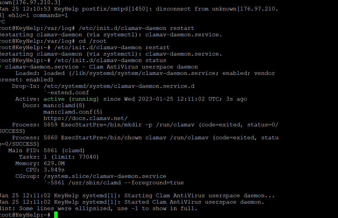

/etc/init.d/clamav-daemon restart
prüfen:
/etc/init.d/clamav-daemon status

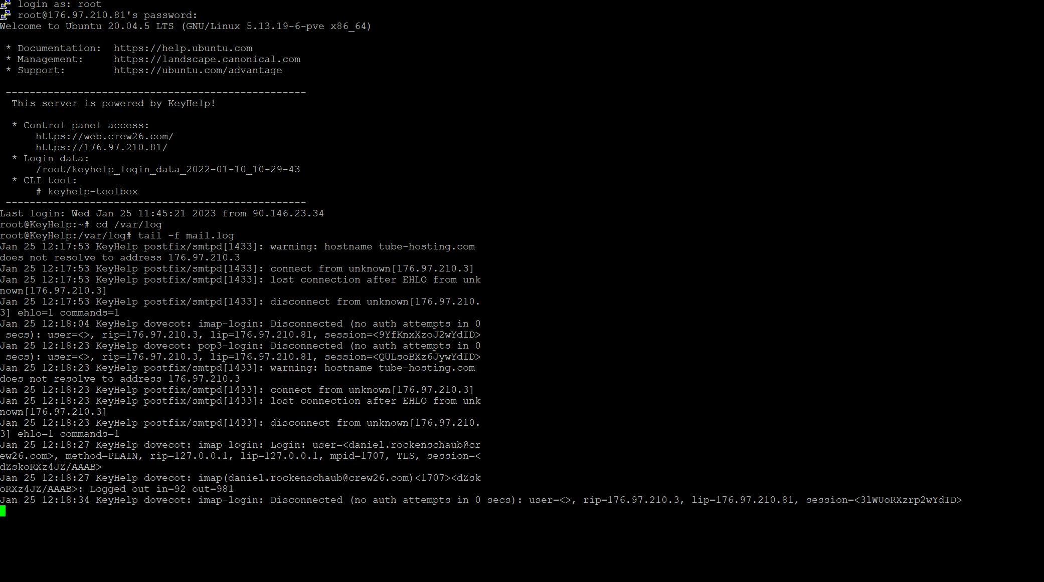

Habe jetzt nochmal getestet von einer Gmail und O365 Adresse an uns zu schicken, bleibt leider immer noch in der Warteschlange und intern eine email vom gleichen Server ebenso

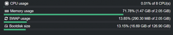

Ja dann die Schritte wiederholen. Ggf werden die Dienste wegen zu wenig RAM gekillt
Daniel3443
Posts: 22
Joined: Mon 9. Jan 2023, 13:20
Re: Alle Emails in de Warteschlange
Post by Daniel3443 »
soll ich mehr zuweisen und neustarten?

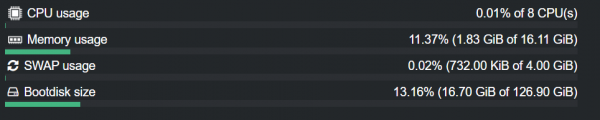

Habe jetzt neu gestartet und mehr RAM zugewiesen, scheint wieder zu funktionieren. Aber es sind immer noch die wichtigen 158 Emails in der Warteschlange, kann man die jetzt alle wieder absenden oder geht das automatisch wahrscheinlich sowieso mit der Zeit oder?
Habe auch einen Test gemacht, intern am gleichen server kommen die mails und extern von gmail oder exchange auch wieder.
