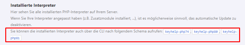

was jetzt noch ist, an sich habe ich in KH nur PHP 8.2.7 aktiviert für alle Domains. aber unter /etc/php befindet sich nur ein 7.4 Ordner, auch mit "php -v" erhalte ich PHP 7.4.33 als Version. ich kann daher nicht die nextcloud-Shell Befehle nutzen, da meckert er, nextcloud benötigt PHP 8. wie bekomme ich das gelöst ?
Posts: 4220
Re: Einstellungen für Nextcloud
xeppel wrote: Sat 2. Sep 2023, 14:28 mit "php -v" erhalte ich PHP 7.4.33 als Version
Posts: 2136
xeppel wrote: Sat 2. Sep 2023, 14:28 ok danke.
Die default PHP Version ist immer die, die mit dem System kommt. Bei Bullseye also 7.4.
Wenn Du das 8.2 binary aufrufen willst, lautet der Befehl keyhelp-php82.
