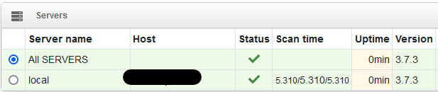

RSpamd startet neu bei Aufruf der WebGUI
kein Neustart von RSpamd? Oder ist das normal?
Neustart von RSpamd
Aufruf der RSpamd WebGUI

# date
So 5. Nov 09:08:32 CET 2023
Nach jedem Aufruf steht die Uptime auch auf 0min:
Screenshot 2023-11-05 091239.png (8.55 KiB) Viewed 1229 times

das ist normal.
Normalerweise würde die Web-UI nach einem Passwort fragen. Um diese Abfrage dem Nutzer aber zu ersparen, wird die IP des Administrators für eine gewisse Dauer gewhitelisted, so das der Passwort-Abfrage entfallen kann. Damit Rspamd diese Änderung mitbekommt, ist ein Restart des Dienstes erforderlich.
Wenn man den Restart umgehen möchte, kann man die Schaltfläche "Refresh" innerhalb der Rspamd-Web-UI nutzen.
