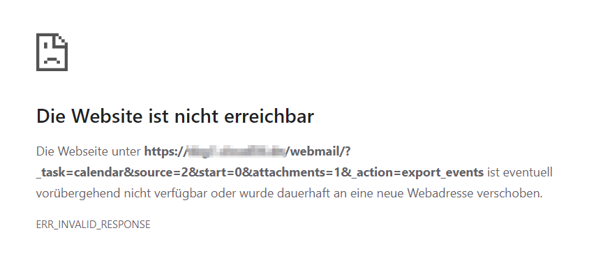

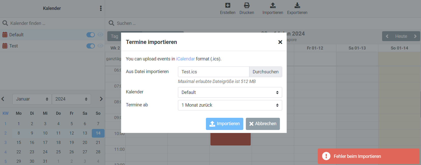

Immer wenn ich im Kalender (der ansonsten super funktioniert. Termine anlegen, anzeigen, entfernen und sowas läuft) versuche zu Importieren gibt es einfach einen Fehler ohne weitere Details. Ich konnte bisher auch keine Logs finden um überhaupt irgendwie Troubleshooten zu können.
Vielleicht hast du da ja noch einen Tipp für mich :)

Bild Importfehler:
Bild Exportfehler:
