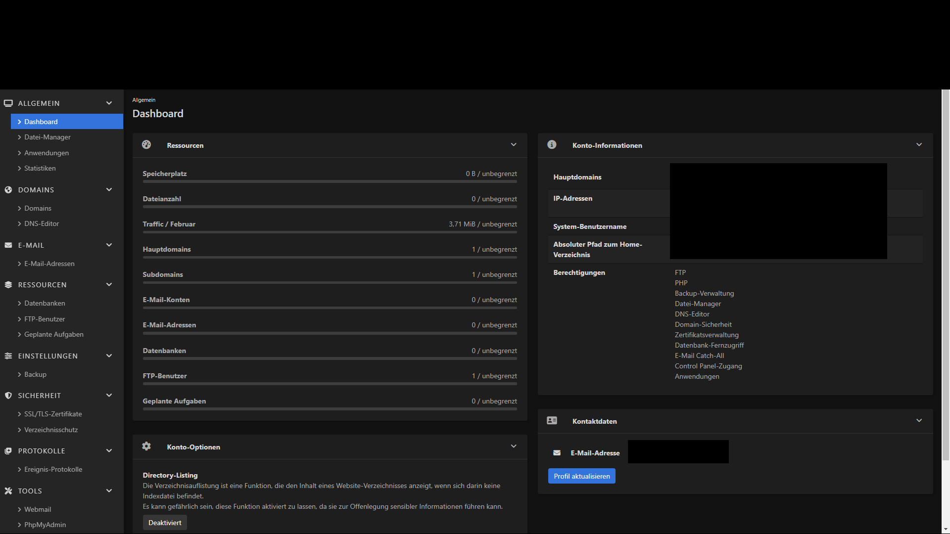

Habe Keyhelp die Tage installiert und aktiviert.
Dann einen Benutzer mit Domain anglegt, für interne Netzwerk von meinen Verein.
Nun habe ich heute einen FTP Zugang erstellt und nach 1MB Datenübertragung ist schluß.
Alles steht auf unbegrenzt und die Festplatte vom Server ist noch zu ca. 50% Frei.
Warum kann ich nur ca. 1 MB per FTP hochladen?

Server ist eine VM auf den Host bei uns im Vereinsbüro.
Ich werde nach dem die Arbeiten erledigt worden sind, das System komplett neu installieren.
Es scheint wirklich ein Begrenzung auf 1 MB Webspace gegeben zu haben.
Habe jetzt einfach auf 1TB umgestellt und keinen Abbruch mehr beim Hochladen der Daten via FTP.
Okay die Einstellung unbegrenzt zu aktivieren, scheint ein Problem zu sein.
