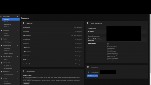

Habe Keyhelp die Tage installiert und aktiviert.
Dann einen Benutzer mit Domain anglegt, für interne Netzwerk von meinen Verein.
Nun habe ich heute einen FTP Zugang erstellt und nach 1MB Datenübertragung ist schluß.
Alles steht auf unbegrenzt und die Festplatte vom Server ist noch zu ca. 50% Frei.
Warum kann ich nur ca. 1 MB per FTP hochladen?

Gibt es Fehlermeldungen und/oder Logfileauszüge?
Posts: 1900
Re: Quota Problem trotz unbegrenzter Speicherplatz
mal eine Quota setzen, kurz warten und dann wieder auf unlimitiert.
Ferner ist es hilfreich mittels "repquota -a" auf der Konsole zu schauen, ob und welche Quota gesetzt wurde für den Benutzer.

Florian wrote: Tue 20. Feb 2024, 09:48 Hallo,
Ich habe es mit dem root des Server probiert und dem Domadmin und bei beiden Versuchen:
Kann Quelldatei nicht öffnen//quota.user: Keine Berechtigung.

Als root?
Mach mal sudo davor …
Posts: 1900
Das geht auch als root
Sieht so aus als wäre das Quota System nicht korrekt eingerichtet.

Server ist eine VM auf den Host bei uns im Vereinsbüro.
Ich werde nach dem die Arbeiten erledigt worden sind, das System komplett neu installieren.
Es scheint wirklich ein Begrenzung auf 1 MB Webspace gegeben zu haben.
Habe jetzt einfach auf 1TB umgestellt und keinen Abbruch mehr beim Hochladen der Daten via FTP.
Okay die Einstellung unbegrenzt zu aktivieren, scheint ein Problem zu sein.
Danke für Eure Tipps und Hilfe.
