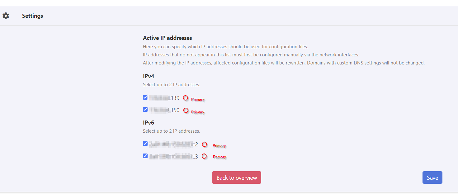

Der Besagte Keyhelp Server hat zwei IPs, von denen die .139 als "primäre (nenne ich sie mal)" verwendet wird:
Eingerichtet wurde der Server allerdings initial mit der .150. Die .139 ist erst später dazu gekommen, weshalb der Mailserver weiterhin über die .150 sendet, in Domains aber die .139. eingerichtet wird (was somit für folgende Ergebnisse sorgt):

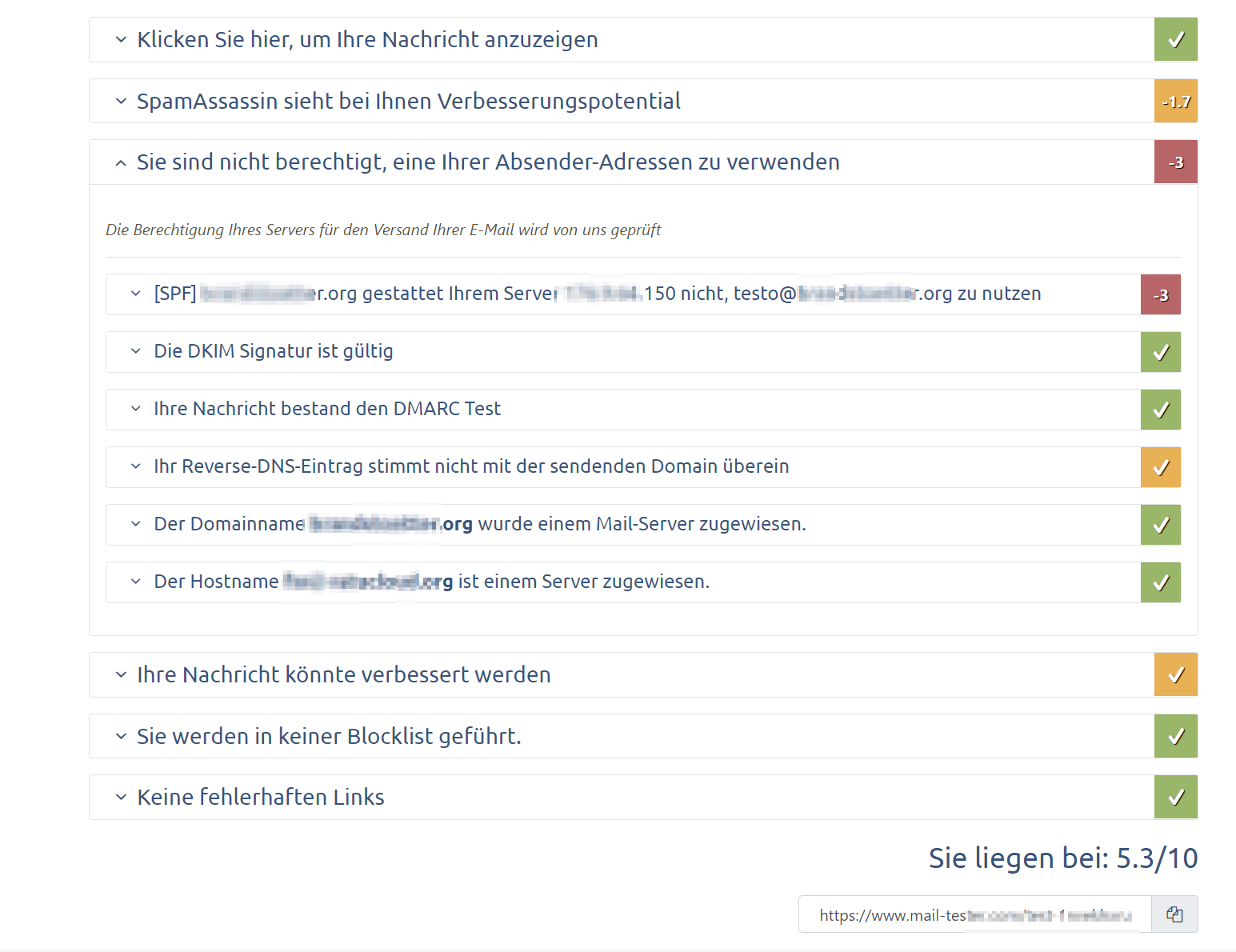

Details:
Ich wüsste gerne wie ich vorgehen muss, um bezogen auf Keyhelp, den postfix neu zu binden. Oder evtl. die Standard DNS Records bei Anlage einer Domain nachhaltig anzupassen (mit nachhaltig meine ich updatebeständig).
Mir geht es nicht um das "wie funktioniert das binden neuer IPs", ic möchte wissen ob ich das so einfach machen kann oder ob Keyhelp hinterher Probleme hat.
Angenehmen fände ich, wenn es einen Weg gibt die default DNS Records anzupassen (also das ich einen neuen SPF default record angebe)

EDIT:
Dieses Eingabefeld könnte theoretisch bereits erreicht sein, in dem man eine Radio Button Auswahl hinter die IPs packt, welche die bevorzugte sein soll.
Beispiel (mal ganz unprofessionell im Greenshot Editor reingepfuscht):
