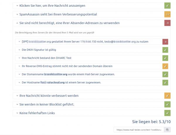

Diese 8.8.4.4 wurde von Keyhelp nun priorisiert. Somit werden Domains nun mit dem A Record 8.8.4.4 angelegt, Emails werden allerdings weiterhin über die 8.8.8.8 versendet, da der postfix hier den Bind hat.
Dies kollidiert dann mit dem SPF Eintrag, da dieser a und mx verwendet, somit die 8.8.8.8 nicht mehr berechtigt ist zum Senden.
Mir geht's nicht um manuelle DNS Einstellungen in einzelnen Domains. Wenn hier Benutzerdefinierte Records sind, dann bin ich bei diesen Domains raus :). Die sind nicht mehr in meiner "Verantwortung".

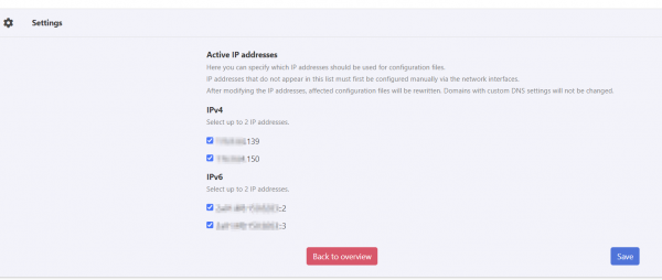

Der Besagte Keyhelp Server hat zwei IPs, von denen die .139 als "primäre (nenne ich sie mal)" verwendet wird:
Eingerichtet wurde der Server allerdings initial mit der .150. Die .139 ist erst später dazu gekommen, weshalb der Mailserver weiterhin über die .150 sendet, in Domains aber die .139. eingerichtet wird (was somit für folgende Ergebnisse sorgt):

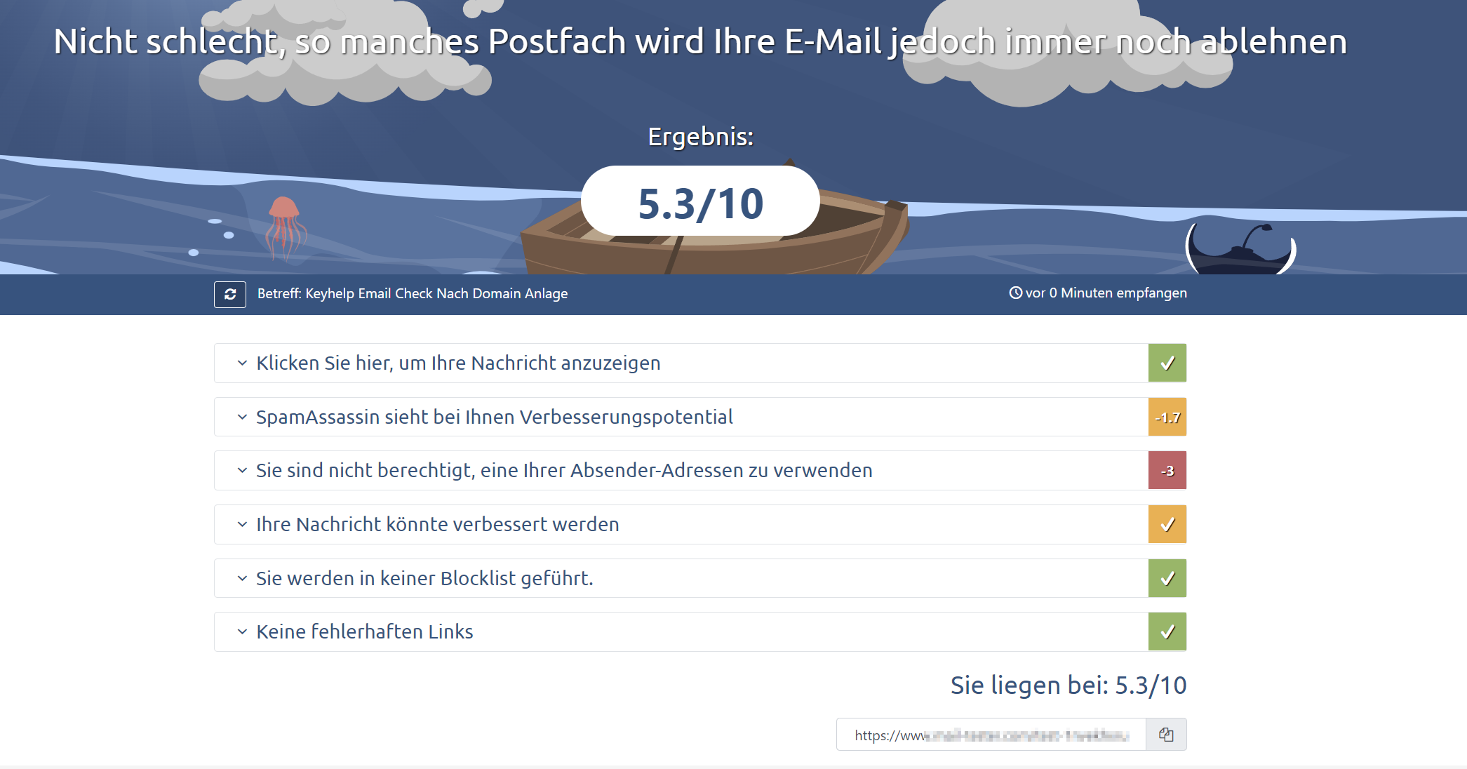

Details:

Okay, jetzt hab ich die Ursache verstanden.
KeyHelp sortiert die IPs und nimmt dann die erste IP für die Standard-DNS-Konfiguration. Damit wäre nach hinzufügen der zweiten IP nun die .139 die erste IP.
Laut Netzwerkkonfiguration ist die .150 aber die erste IP.
Postfix nimmt die erste IP laut Netzwerkkonfiguration.
-> Das verhalten sollte ich irgendwann mal anpassen, damit es erst garnicht zu so einem Verhalten kommt.
Mit dem expliziten setzten von smtp_bind_address sollte sich das Problem auch lösen lassen. KeyHelp schreibt dieses Parameter nicht. Er wird also auch nicht überschrieben.
Wenn es in der Zukunft ggf. mal ein Eingabefeld in der UI für diesen Parameter geben sollte, lese ich bei solchen Sachen i.d.R. den ggf. vorher vom Admin gesetzten Wert aus und übernehme ihn.

Alexander wrote: Wed 17. Apr 2024, 10:54
EDIT:

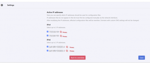

Dieses Eingabefeld könnte theoretisch bereits erreicht sein, in dem man eine Radio Button Auswahl hinter die IPs packt, welche die bevorzugte sein soll.
Beispiel (mal ganz unprofessionell im Greenshot Editor reingepfuscht):

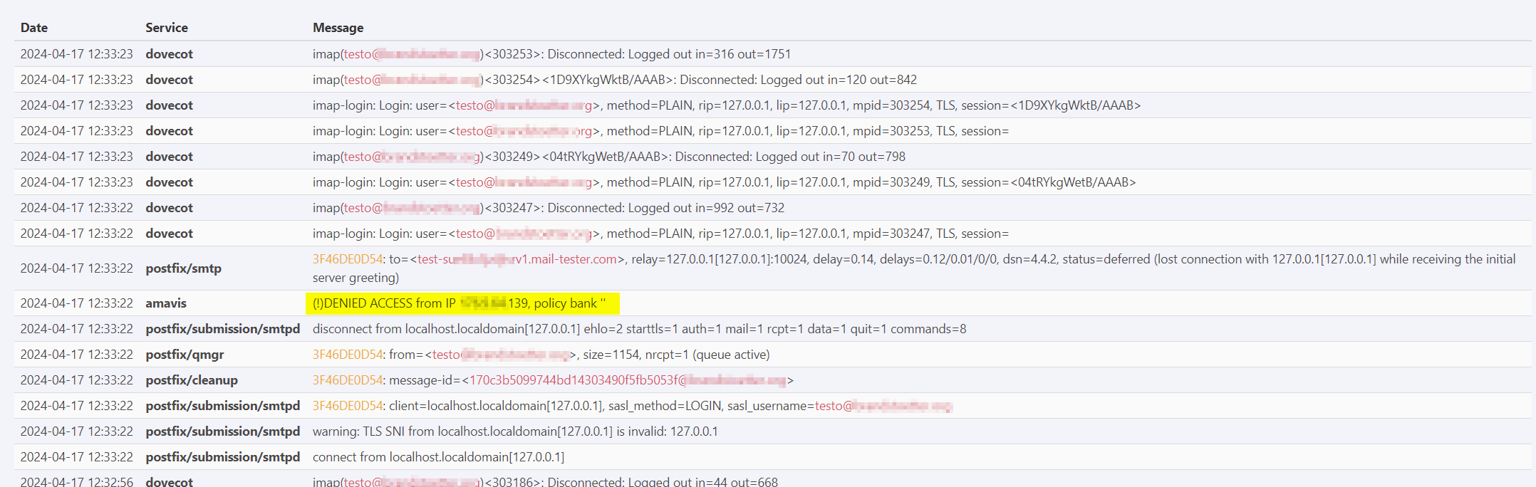

Hallöchen Noch einmal.
Ich habe den IP Bind angepasst und postfix versucht nun auch die Mails über diese Adresse rauszusenden.
Allerdings funkt nun Amavis dazwischen und verbietet den Zugriff.
Kann mir jemand sagen, wie ich diesen Fehler beheben kann?
Hier das LOG:
Posts: 1470
Re: SPF Record mit mehreren IP Adressen
ich habe es mit KH bzw. Amavis noch nie versucht ... die Änderung in der main.cf sollte demnach so in etwa aussehen:
inet_protocols = ipv4, ipv6
smtp_bind_address = xx.xx.xxx.xxx
smtp_bind_address6 = xxxx:xxx:xxx:xxxx::x
danach postfix und amavis neu starten
falls es nicht klappt, müsstest Du es mal ohne amavis versuchen
