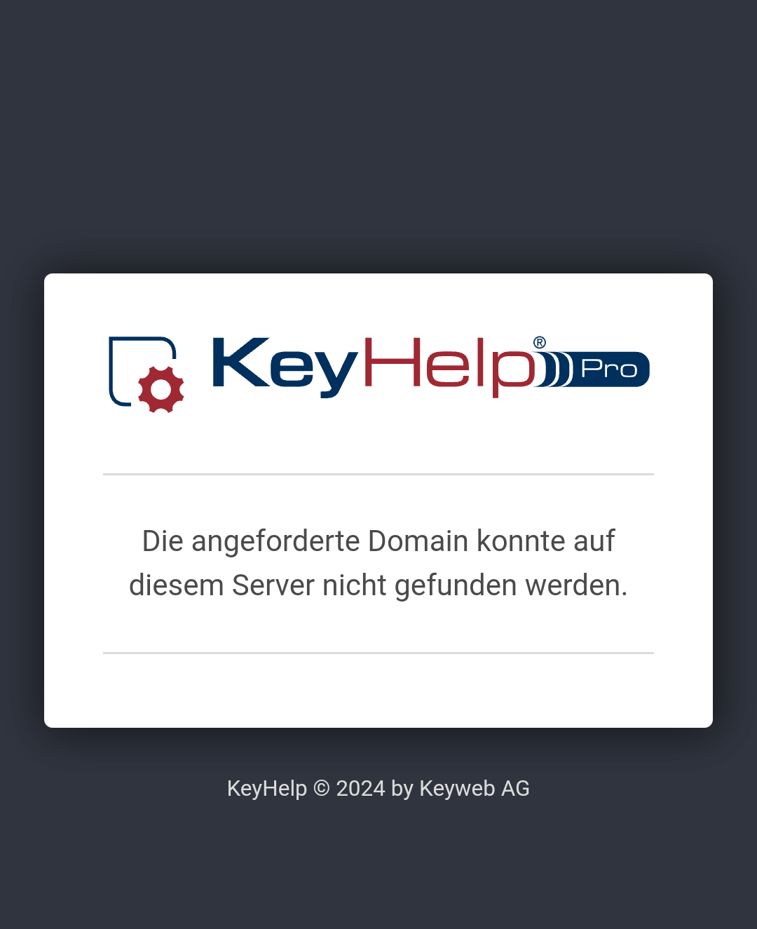

Bei beiden Servern wird die aufgerufene Seite als nicht erreichbar umgeleitet. (Siehe Anhang) Weiß nicht ob das so richtig ist. Beide sind hinter einem Router per Nat im Netz. Die Ports waren alle weitergeleitet. Ist das der Fehler?
Viele Grüße, Swen
Posts: 1794
Re: Migration Keyhelp zu Keyhelp
ist denn Keyhelp überhaupt erreichbar?
Ich vermute die Seite kommt weil die Anfrage auf eine IP geht, die Dein Keyhelp durch das NAT nicht kennt.
Du kannst testweise in der Datei /etc/apache2/keyhelp/keyhelp.conf den VirtualHost *:443 bearbeiten und in die Zeile ServerAlias Deine externe IP hinzufügen.

Danke schon mal für diese Antwort, ich bin damit ein Schritt weiter. Die Seite wird nicht mehr weitergeleitet. Denoch gehts mit der API noch nicht. Folgende Fehlermeldung kommt jetzt bei beiden Servern.
    "code": "406 Not Acceptable",
    "message": "Invalid value for HTTP header 'Accept'. Allowed values: 'application\/json', 'application\/xml', 'text\/yaml'"
