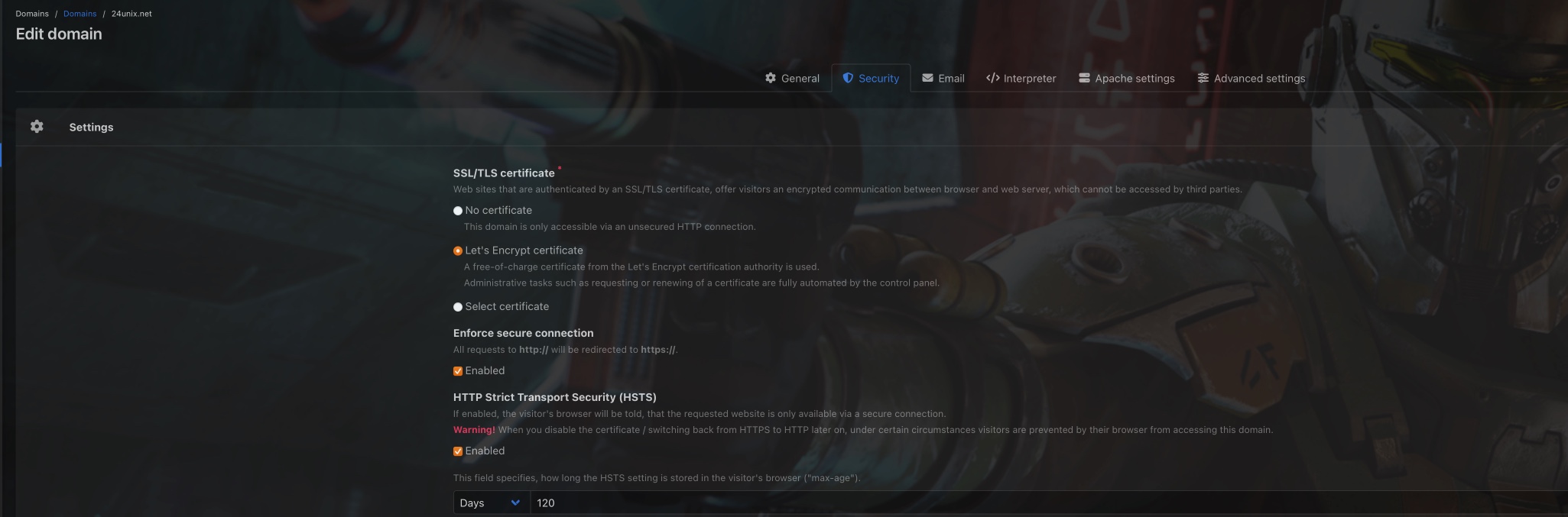

Re: DNS Probleme
Das kannst Du selbe einstellen, unter Security:AshleyVargrand wrote: ↑Thu 6. Jun 2024, 15:09 Das stimmt das CERT läuft auf server.dark-falls.de.
Aber er müsste sich doch bei der Domain selbst eines erstellen das dann auf Dark-falls.de läuft oder nicht?
