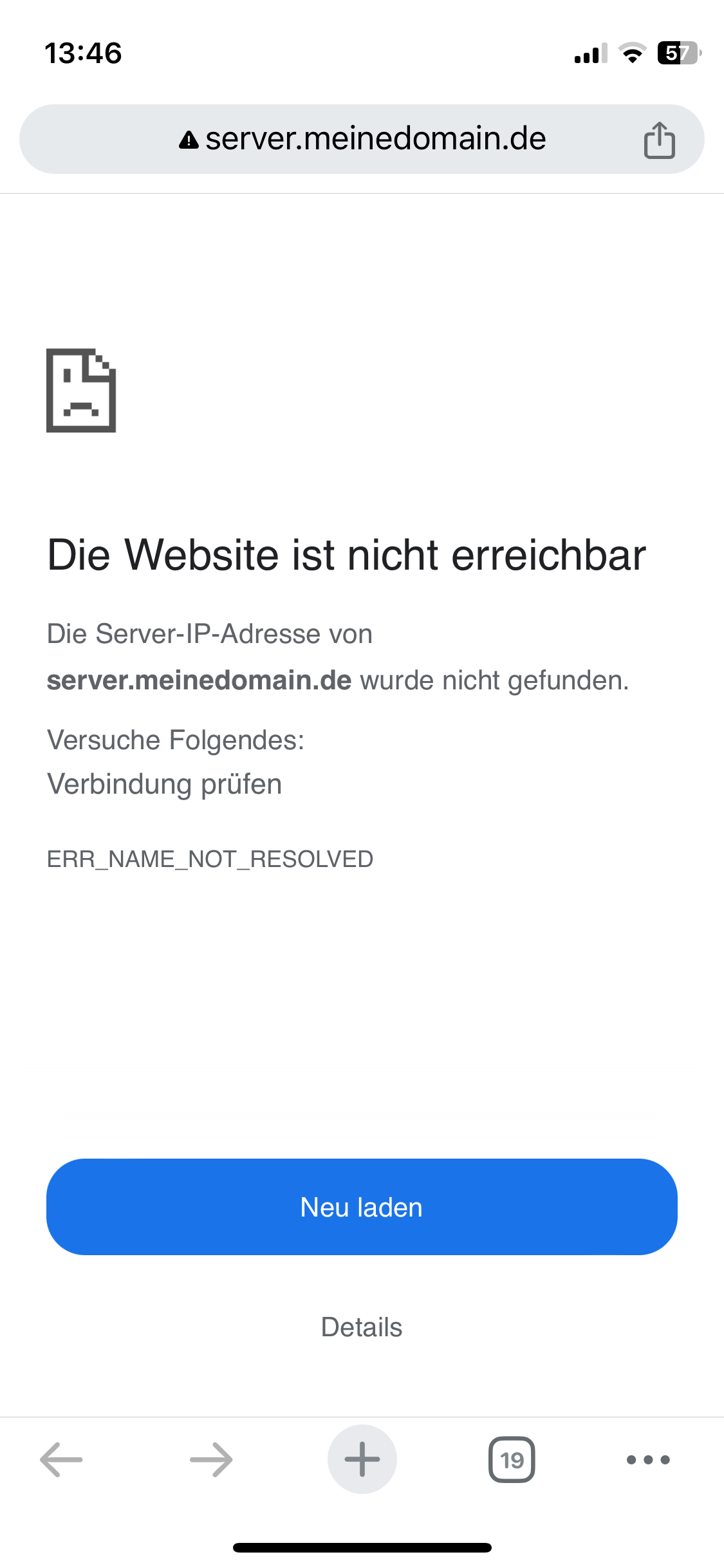

Bei mir ist server.meinedomain.de gar nicht erreichbar?

Tobi wrote: Thu 6. Jun 2024, 13:48 Bei mir ist server.meinedomain.de gar nicht erreichbar?
Ich hatte auch nur auf meinedomain.de getestet. Aber du hast Recht, ein dig auf server.meinedomain.de kommt leer zurück:

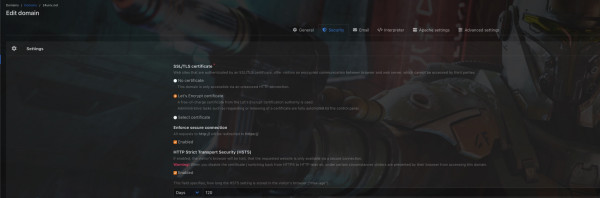

Das kannst Du selbe einstellen, unter Security:

Also hab gerade nochmal nachgesehen, unter Domain Einstellungen ist das LetsEncrypt Zertifikat aktiviert. Müsste also eigentlich funktionieren.
Hab auch per Shell nochmal den letsencrypt Ordner gelöscht, und die Wartungsintervalle neu gestartet in der Hoffnung die werden neu erstellt.
