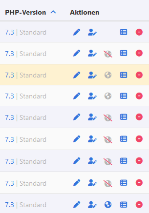

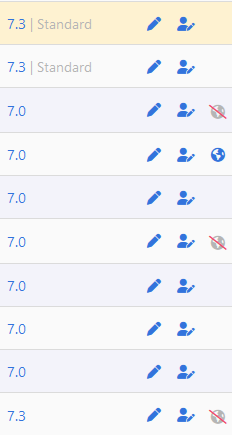

68 Einträge mit Subdomains.
Hier ist sortiert nach PHP Version.
Ganz oben ist Sandart PHP 7.3 aufgelistet und sortierung aufwärts, wie folgt :
In der Mitte zeigt er aber PHP 7.0, obwohl Sortierung aufwärts und dann geht wieder aufwärts, wie folgt :

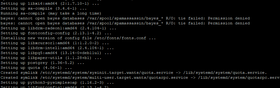

Upgrade war erfolgreich.
Es gab paar Sachen, die ich nochmal prüfen muss. Gibts irgendwo ein Bericht vom Upgrade, damit ich sehen kann, was lief gut und was nicht und auch welche Dateien ich Standart gelassen habe ? Wenn ich in der Zukunft dann irgendwelche Probleme habe, möchte ich gern die Dateien kennen, welche ich nicht aktualisiert habe. Bei allen Dateien, wo ich gefragt wurde, habe ich default : N genommen.
z.B. bei dem Bild steht cannot open bayes databases, permission denied. Gibs bestimmt irgendwo ein Bericht dafür.
