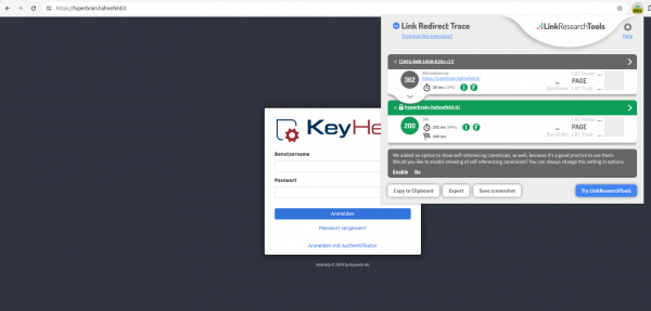

https://[2001:8d8:1800:816c::1]
Funktioniert auch. Scheint alles okay.

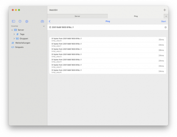

Setze mal deinen lokalen DNS cache zurück, ggf. Fritz!BOX neu starten. Aktuell hat - sofern du Apple Produkte benutzt - ein Problem mit dem Private Relay, den ansonsten mal ausschalten.

goldene-zeiten
Posts: 512
Location: Regensburg
Re: IPv6-Adresse geht nicht mehr
Post by goldene-zeiten »
Vielen lieben Dank für eure Bemühungen. An einem anderen DSL-Anschluss kann ich bestätigen, dass alles einwandfrei funktioniert. Dann ist das wohl wirklich im Büro der DNS-Cache, den ich löschen werde und es dann noch mal neu probiere!
