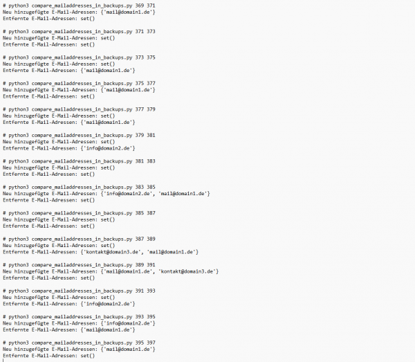

Hallo Zusammen,
ich habe das gleiche Problem. Ich hatte mich schon immer ein wenig gewundert, warum meine Zahlen bei den Mailkonten im Backup immer wieder so schwanken. Dachte aber, dass ein Kunde vielleicht ständig was anlegt und löscht. Deswegen habe ich mir extra einen kleines Script geschrieben, das mir die Unterschiede aus mail_accounts in der Tabelle backup_snapshots auflistet. Und siehe da, es sind alte schon lange etablierte Mailadressen, die mal enthalten sind oder mal nicht. Ich kann kein Muster erkennen.

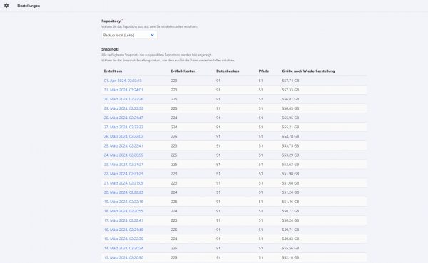

Hi, ich habe mal bei mir gegukt, auch wechselnde Anzahl eMail-Accounts.
Ich habe auf der Kiste am 29.3 das Upgrade von Bullseye auf Bookworm gemacht, aber auch vorher war die Anzahl nicht stabil.

Moin, hier auch. Auch Mitte bis Ende März. Ist immer das selbe Postfach das dann fehlt, müsste das größte Postfach insgesamt sein. Aber April bis jetzt alles stabil...

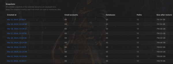

Ich dachte, ich hole das Thema mal wieder hoch hier, da das Problem noch immer besteht.
So im Schnitt einmal pro Woche ist mal wieder ein Backup dabei, in welchem ein Mailkonto fehlt:
Gibts hierzu schon neue Erkenntnisse?
