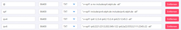

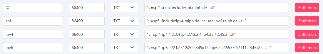

Da bekanntlich ein Bild mehr sagt als 1000 Worte.
Bitteschön!
Hier die DNS Einstellungen in KeyHelp für die fiktive Domain ralph.de
Alle in diesem Bild verwendeten IPs sind FAKE!
Posts: 1430
Re: SPF max IPv4 & IPv6
Tobi wrote: Mon 7. Oct 2024, 18:15 Da bekanntlich ein Bild mehr sagt als 1000 Worte.
Bitteschön!
Danke Tobi, das Bild sagt mir definitiv mehr als 1000 Worte :D
Werde es morgen (hoffentlich) mal so nachbauen und testen!
Ich bin seit 3 Tagen pausenlos nur Mega Attacken am abwehren und hier nur halbwegs bei der Sache, ist total Krass momentan (jedenfalls bei mir).
Posts: 3533
Re: SPF max IPv4 & IPv6  [SOLVED]
Viel Erfolg!
