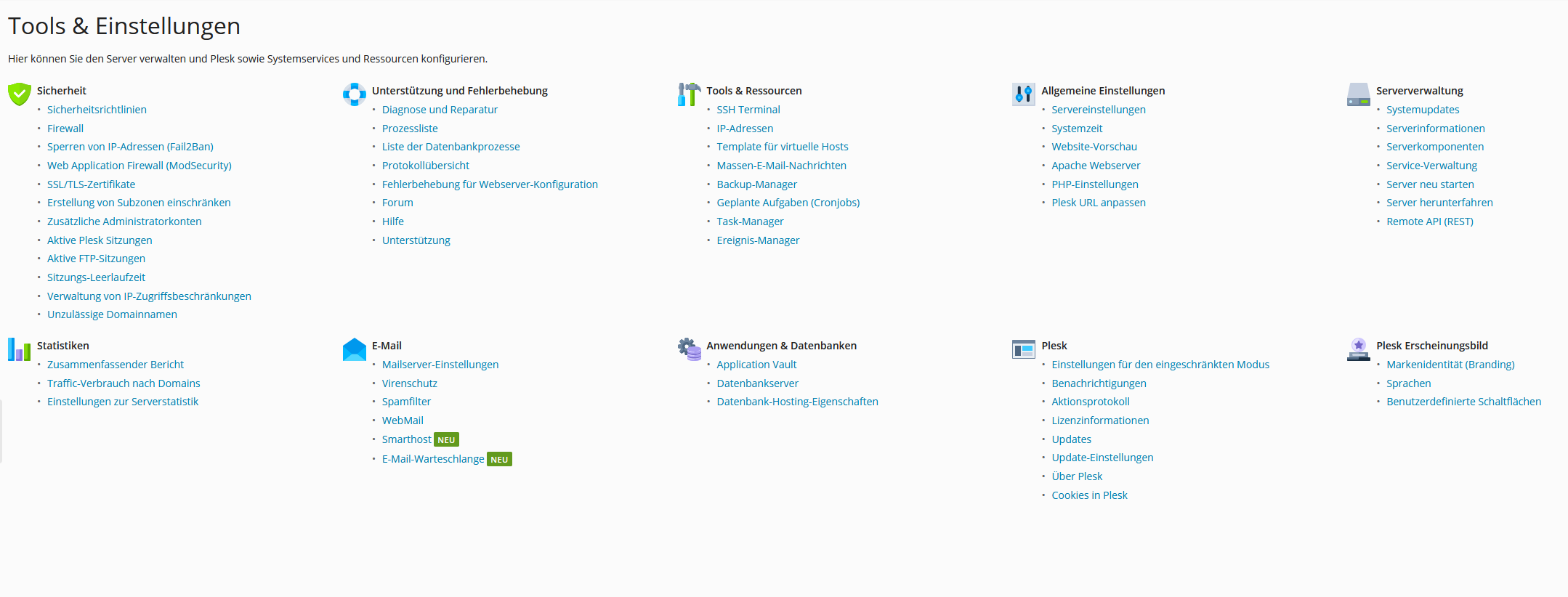

PlesK:

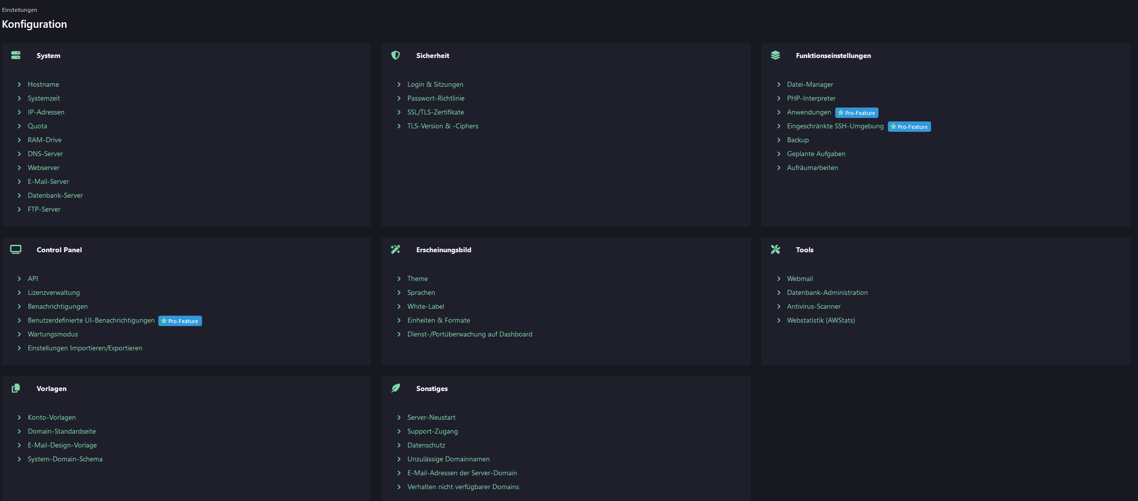

KeyHelp:
Also sieht sich schon verdammt ähnlich aus :D
Will es auch nicht schlecht reden für das was man hier umsonst bekommt hingegen zu seinem großen Bruder ;)

[Mod-Edit]
Screenshots von anderem Panel entfernt. Den Screenshot zum optischen Vergleich lasse ich erstmal drin.
Das Forum hier dient nicht dazu, Fremdwerbung zu machen.
