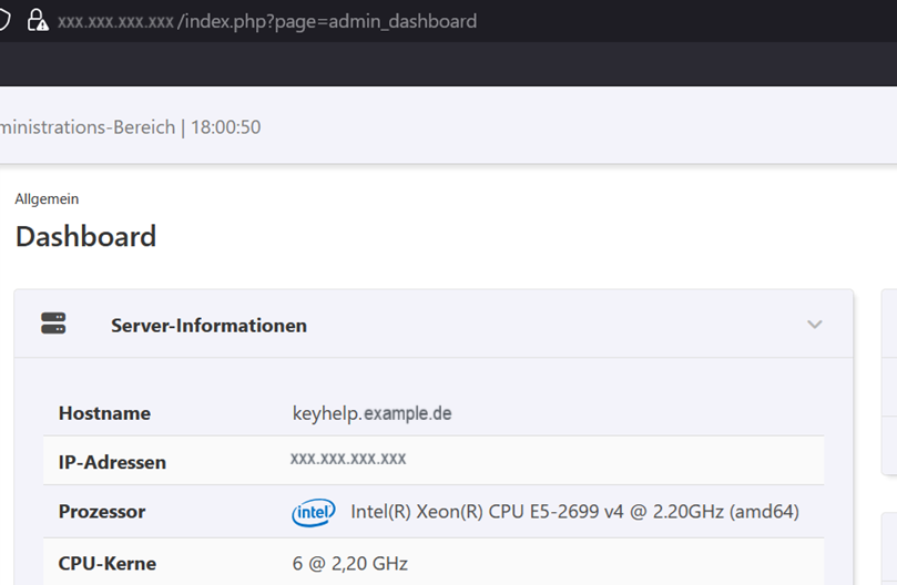

Lieben Dank für den Tip, habe ich schon probiert, funktioniert leider nicht, da die Subdomain nicht erreichbar ist.
Ich denke ich muss das verzeichnis zu Keyhelp eingeben? Leider sitze ich gerade auf Arbeit und kann nicht schauen wo sich das Verzeichnis genau befindet.
Mich wundert trotzdem, warum Keyhelp über die IP aber nicht über die Subdomain erreichbar ist, obwohl ich es bei der Installation angegeben hatte.
(IP und Domain unkenntlich gemacht auf dem Bild)

NicoMSH wrote: Sun 1. Jun 2025, 18:18 Lieben Dank für den Tip, habe ich schon probiert, funktioniert leider nicht, da die Subdomain nicht erreichbar ist.
Wo hast Du sie angelegt? Bei Deinem Registrar oder in KeyHelp?
Wenn Du Hilfe willst, poste einfach die subdomain, dann kommen wir weiter, sonst ist das Glaskugelraten …
Edit: Unter keyhelp.example.de wirst Du die Domain nie erreichen.
