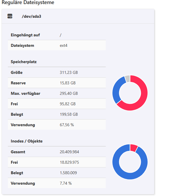

Hey, ich habe das Problem, das backups von wenigen GBs nicht gemacht werden weil der Server zu voll dafür ist. Möchte aber eine Keyadmin backup machen, um den Server auf Debain 12 upzugraden :)
DIe Keyhelp User belegen allerdings nur einen Bruchteil davon und ich kann mir nicht erklären woher der REst stammen soll, da ich keine größeren Datenmengen irgendwo auf dem Server platziert habe.
Das Problem ist bei mir schon länger so...

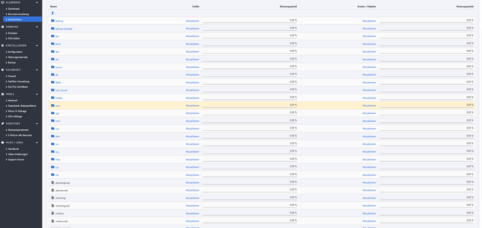

DIe Übersicht der Feestplattenauslastung spricht auch Bände. Überall 0%!

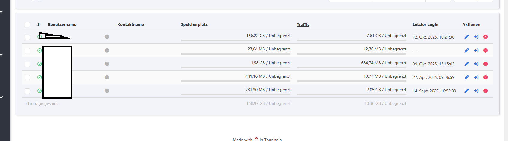

Spannend is tauch das der Hauptteil aus der Webspace Auslastung kommen soll. (Siehe Anhang alledaten.png) WO soll die denn sein, wenn nicht in den Usern (Kenne mich aber auch nicht so gut aus...)
Vielen Dank :)

Kabna wrote: Sun 28. Dec 2025, 12:38 DIe Keyhelp User belegen allerdings nur einen Bruchteil davon und ich kann mir nicht erklären woher der REst stammen soll, da ich keine größeren Datenmengen irgendwo auf dem Server platziert habe.
Laut deinem Screen der Auslastung von sda3 hast du dort über 50% des Platzes in Benutzung. Solange du nicht herausfindest, wofür der Platz verbraucht wird, wirst du nicht weiter kommen.
Mit
du -h /pfad/
Kannst du die Speicherfresser ermitteln.
Mein Tip: Schau dir mal Logfiles und Journal an...

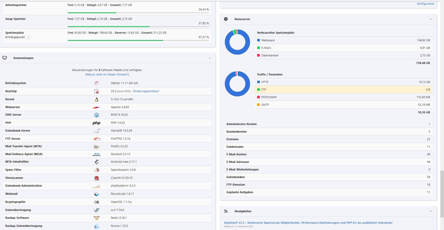

Zum Ersten Mein Fehler, Ich hatte den Traffic gelesen und nicht den Speicherplatz. :lol:
Ich habe den Befehl: du -shc
153. In Keyhelp wird 155.77 angezeigt. Passt also ziemlich genau....

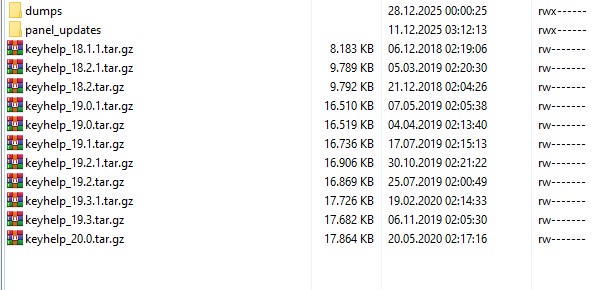

Ich habe im Keyhelp Folder jede Menge backups gefunden. DIe wurden im COntroll panel und auch in der Auslastungstatistik allerdings nicht angezeigt. Löschen?

Kabna wrote: Mon 29. Dec 2025, 10:09 PS: DIe ominösen nirgens erwähnten Backups im Keyhelpordner löschen oder eher nicht?
Wenn du damit die Backups meinst, die vor einem Panelupdate angelegt wurden (keyhelp_xx.y.z.tar.gz), die kannst du löschen (bis auf das letzte).

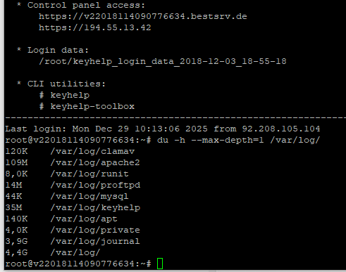

BTW:
Was sagt ein:
du -h --max-depth=1 /var/log/

Und was sagst du zu dem Ergebnis des Befehls? du -h --max-depth=1 /var/log/ Der Screenshot:
Posts: 4299
Re: Server zu voll für Backups
Kabna wrote: Mon 29. Dec 2025, 11:03 Und was sagst du zu dem Ergebnis des Befehls? du -h --max-depth=1 /var/log/ Der Screenshot:
Damit können wir zumindest erstmal ausschließen, daß Syslog/Journal irgendwie Amok laufen und deinen Platte zumüllen, 4G für das Journal sind zwar nicht unbedingt wenig, aber sicher noch im 'normalen' Bereich.
