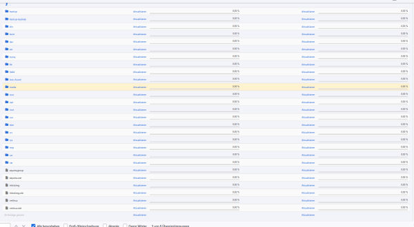

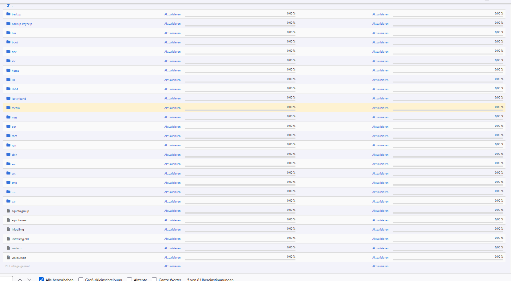

@Tobi Wo ist die DAteiverwaltung oder der FEstplattenmanager denn zu finden. Konnte ihn nicht finden? :o Oder meinst du die Festplattenauslastung. DIe ist ja überall 0 Prozent. DIe zeigt die AUslastung des Backupfolders auf linux leider nicht an.
Dann einfach mal auf "Aktualisieren" klicken?
Und dein Backup-Ordner muss dort angezeigt werden.

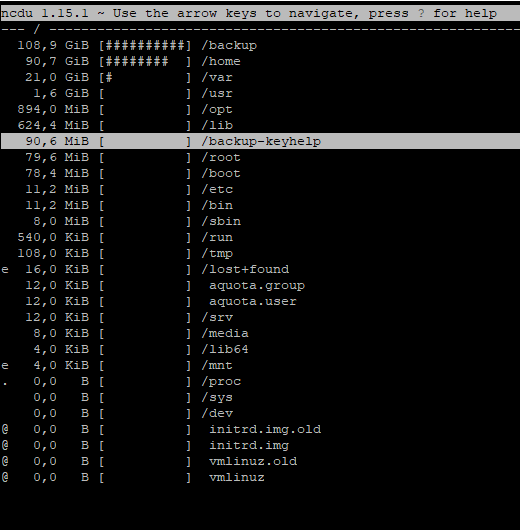

Der Backup Ordner enthält augenscheinlich ein lokales restic Backup.
Das heißt, ich kann das löschen?? die 600mb bis 300mb dateien oder so? Ich habe keine Ahnung Tobi. DU musst schon sagen das ich das löschen darf :D.
Habe auf jeden FAll mindestens seit Jahren, vermutlich noch nie ein backup nicht über keyhelp gemacht wenn man von den 2 snapshots beim Anbieter absieht.
- Kann ich irgendwo sehen was welches Paket irgendwo hinspeichert. alias vom woher diese Sicherungen stammen von welchem Programm. Weil vielleicht geht das dann munter weiter nach Löschung :)
ALso wenn du in dem Systemstatus/FEstplattenauslastung meinst. DOrt ist der backupordner schon da. Beide sogar. Un auch mit dem ncdu- Befehl Aber ohne das da etwas driin sein soll halt. Habe mal geschaut was das ist was du sagst. DAs Programm namens restic ist auf jeden FAll nicht drauf. Höchstens eines das das gleiche macht hehe. (apt list--)

Bei der Festplatten-Auslastung mal auf „Aktualisieren“ - Link klicken. Dann werden Speicherplatz und Dateien gezählt.

DAnke für die Hinweise. Warum aktuellisiert Keyehelp nicht von selbst ^^. Aber alle Ordner die 108GB vom 28.12. dem Tag an dem ich das erste Mal, die neue Backupverwaltung voN Keyhelp nutzte., Spricht also dafür das die Ordner durch Keyhelp angelegt wurden. Komisch oder wie erklärt sich das?
AH das Standard Repository von Keyhelp angelegt (nicht von mir) ist folgender PFad:
/backup/repository-28113/
1) DAnn bleibt nur noch die Frage, warum sich bei einem nicht abgeschlossenen Backup die Sachen nicht wieder löschen?
2) Und da das backup erst bei 27% war, die angelegten GIgabythe 108, der Server aber nur 320 hat, warum das nicht gleich verzippt wird. Das füllt ja allen Speicherplatz auf dem Server. Das kann ja sowieso nicht gut gehen???

Wenn du ein *lokales* Repository anlegst, vergibt KH einen Ordnernamen, den du allerdings während dem Anlegen ändern kannst.
Kabna wrote: Thu 1. Jan 2026, 15:23 1) DAnn bleibt nur noch die Frage, warum sich bei einem nicht abgeschlossenen Backup die Sachen nicht wieder löschen?
KH löscht grundsätzlich *nie* die Daten aus einem Backup - das ist alleinige Verantwortung des Nutzers. Du hast einfach zu wenig Speicherplatz auf deinem Server, ich würde da für die Backups einen externen Speicher empfehlen. Solchen Speicher gibt es übrigens auch von Keyweb, genannt Keydisc. Die Einbindung ist auch für Laien recht unproblematisch.

Kabna wrote:DAnke für die Hinweise. Warum aktuellisiert Keyehelp nicht von selbst ^^.
Je nach Speicherauslastung kann der Vorgang für das root-Verzeichnis / recht lange dauern. Um Systemlast und Zeit zu sparen, wenn man mal eben die Belegung eines tiefer liegenden Ordners ermitteln möchte, findet das "Aktualisieren" nicht von selbst statt. So navigiert man zum Beispiel erst zum Ordner, den man untersuchen möchte und klickt dann dort auf "Aktualisieren". Das geht bedeutend schneller.
Und wenn man es doch mal für den root-Ordner braucht, klickt man eben in diesem Ordner auf aktualisieren (und holt sich 'n Kaffee oder so).
Das Verhalten kann man auch Einstellen über die Ansichtsoptionen -> Automatische Datenerfassung, dann wird automatisch aktualisiert.

Kabna wrote:DAnn bleibt nur noch die Frage, warum sich bei einem nicht abgeschlossenen Backup die Sachen nicht wieder löschen?
Die Laufzeitdateien, die während eines Backup-Vorgangs geschrieben werden werden im Ordner /backup-keyhelp/ gespeichert. Hier liegen i.d.R. Cache Daten, damit der nächste Backup-Vorgang noch schneller vonstatten geht. Bei dir sind da laut Screenshots nur 90 MB drin, das kann also so bleiben. Wenn du dich daran störst, kann der Ordner aber auch gelöscht werden (im Idealfall wenn kein Backup läuft). Er wird dann beim nächsten mal neu erstellt
Alles was im eigentlichen Repository Ordner abgelegt wird, verwaltet seine Daten selbst. Hier kann man unter "Backup" -> "Neue Backup-Verwaltung" -> "Repository-Verwaltung" -> entsprechendes Repository auswählen -> "Maximale Anzahl von Snapshots" festlegen, wievele Abbilder gespeichert werden sollen. Man kann auch einzelne Snapshots wieder löschen (aktuell etwas versteckt) über "Backup" -> "Neue Backup-Verwaltung" -> "Backup wiederherstellen"
