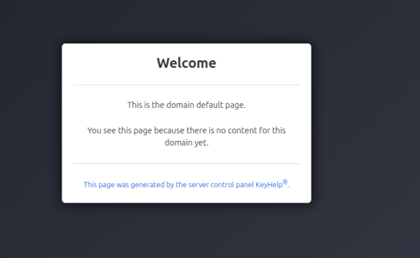

wird aufgelöst.
landet auf der Standart Seite.
Posts: 1900
Re: Webmail
ja das ist normal wenn du die Domain manuell im Keyhelp anlegst. Dann musst du es schon so machen wie ich verlinkt habe

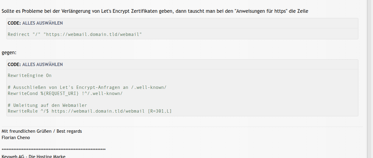

das hatte ich probiert, funktioniert nicht
viewtopic.php?p=38131#p38131
Oder welche Lösung ?
Posts: 1900
Re: Webmail
ja diese Lösung
Siehe auch hier: viewtopic.php?t=13771

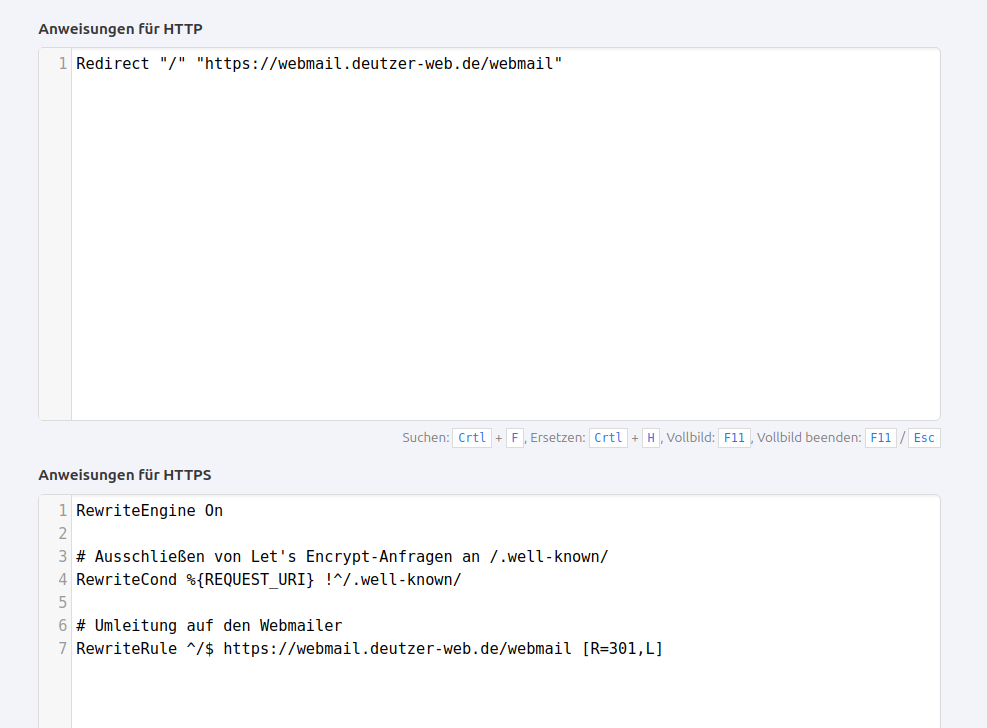

Post by deta »
Geht nicht.
Es ist ein kleiner Fehler in deiner Info:
# Umleitung auf den Webmailer
RewriteRule ^/$ https://webmail.domain.tld/webmail [R=301,L]
Muss
# Umleitung auf den Webmailer Wo der Webmailer autzurufen ist.
RewriteRule ^/$ https://host-domain/webmail [R=301,L]
03-10-2026, 14-20-18.png (12.89 KiB) Viewed 101 times

Post by deta »
Hier steht was getauscht werden soll. Es ist verwirrend. Vielleicht mal ein komplettes richtiges erstellen.
Hier steht nix von Proxy
