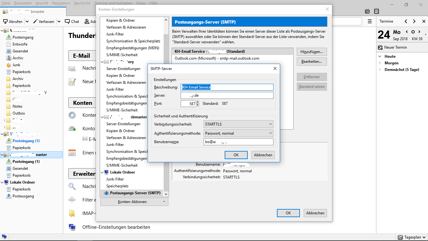

v3ng
Posts: 297
Re: Relay access denied
Post by v3ng »
OlliTheDarkness wrote: Mon 24. Sep 2018, 00:04 Moin,
hast du bei TB auch beim Ausgangsserver drauf geachtet das du die Auth sendest ?
Weil es scheint als wenn der Mailserver dich nicht kennt ;)
Bei Verbindungssicherheit war "keine" ausgewählt, scheint nun zu funktionieren, danke!
