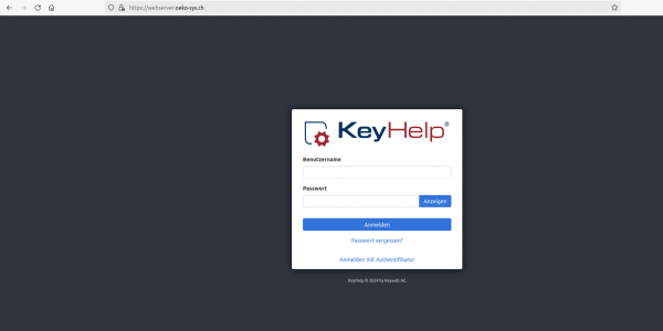

Posts: 1826
Re: Fehler bei Wiederherstellung eines Restic-Serverbackups
ich erreiche das Keyhelp problemlso, wo genau klemmt es da?
Das Zertifikat ist selbstigniert, ggf mal einen anderen Browser nutzen, mit dem du das Keyhelp noch nicht aufgerufen hast, damit du das HSTS umgehen kannst

Hallo
Ja, mit dem Firefox ist das Login über die IP Adresse gegangen.
Aber wie löse ich das mit dem Mailen?

Posts: 1826
na aktiviere wieder Let's Encrypt für Keyhelp, Mailserver und FTP Server unter SSL-Zertifikate -> Serverdienste absichern
Und dann nutzt du im Mailprogramm Deinen Servernamen oder die via SSL abgesicherte Maildomain.
