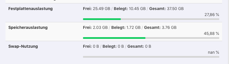

...und in KeyHelp selbst:
Was kann ich tun?

SDB hat weniger als 50% :)
Und das Backup liegt auf SDA bzw wird da erstellt das wird bei der Grösse nicht passen.
Also der Space Fehler kann auch an der Komprissionliegen hatte wir hier schon öfters.
Stell mal die Backup Kompression niedriger und schau nochmal :)

jacboy wrote: Thu 19. Sep 2019, 20:19 Hi,
selbst bei "Ultra-Kompression":
Abgebrochen (Fehler: insufficient_disk_space)
Speicherort: Lokal
/home/users fliesst mit ins Backup also deine SDB welche weit grösser als sda wo das Backup erstellt wird.
Somit kann das nichts werden

Ah Mist. Dann hänge ich die eben aus. Die würde ich später manuell übertragen. Versuche es später noch einmal, sitze noch in der U-Bahn.

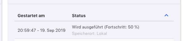

Bildschirmfoto 2019-09-19 um 21.22.04.png (19.84 KiB) Viewed 28452 times
Es läuft nun.
