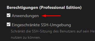

Finde im Panel als Admin auch die Apps, aber wie können Kunden die Auswählen/installieren?
Posts: 4303
Re: Mailserver und hostname mit eigenem Zertifikat?
In der Benutzerverwaltung beim entsprechenden Benutzer bei "Ressourcen und Berechtigungen" die Checkbox "Anwendungen" aktivieren
Posts: 2206
Jolinar wrote: Fri 25. Mar 2022, 10:59 In der Benutzerverwaltung beim entsprechenden Benutzer bei "Ressourcen und Berechtigungen" die Checkbox "Anwendungen" aktivieren
Ah! Danke.
