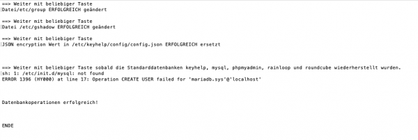

Besten Dank für das Script. Ich erhalte bei der Wiederherstellung (nach Restore der Datenbanken) folgenden Fehler:

Welches OS verwendest du?
Ich vermute es gibt bei dir nur noch mariadb und der ehemalige symbolische Link von mysql auf mariadb wurde entfernt.
Ich passe das dann an.

ich verwende Debian11 mit MariaDB.
Grüße und Danke
Posts: 3451
Re: HOWTO - Anleitung zur vollständigen Wiederherstellung eines Restic-Serverbackups
Da sollte es /etc/init.d/mysql aber noch geben.
Kannst du das bitte mal überprüfen?
