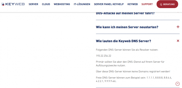

Jolinar wrote: Sat 21. Oct 2023, 23:22 BTW:
Hat die Keyweb AG eigentlich eigene public Nameserver, die ich in solchen Beispielen adressieren könnte? Weiß da jemand was...? :roll:

Ahh, danke Olli :mrgreen:
Ist zwar nur ne v4, habs aber mal ergänzt. :geek: :ugeek:
