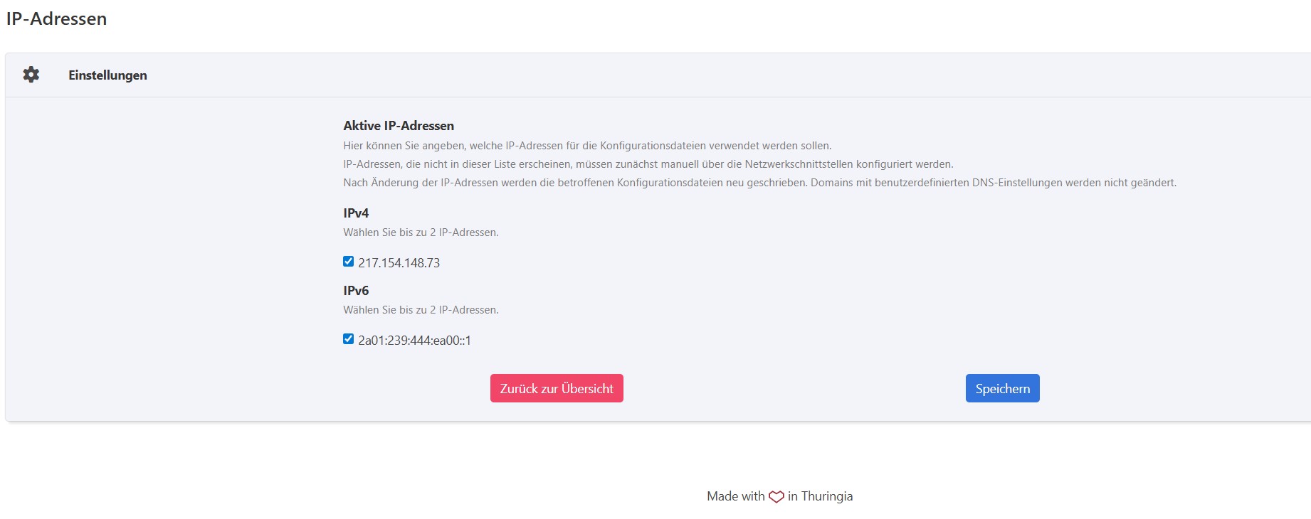

Ich habe beim Server im ionos Admin Center ipv6 aktiviert und das ist diese hier:
2a01:239:444:ea00:0:0:0:1

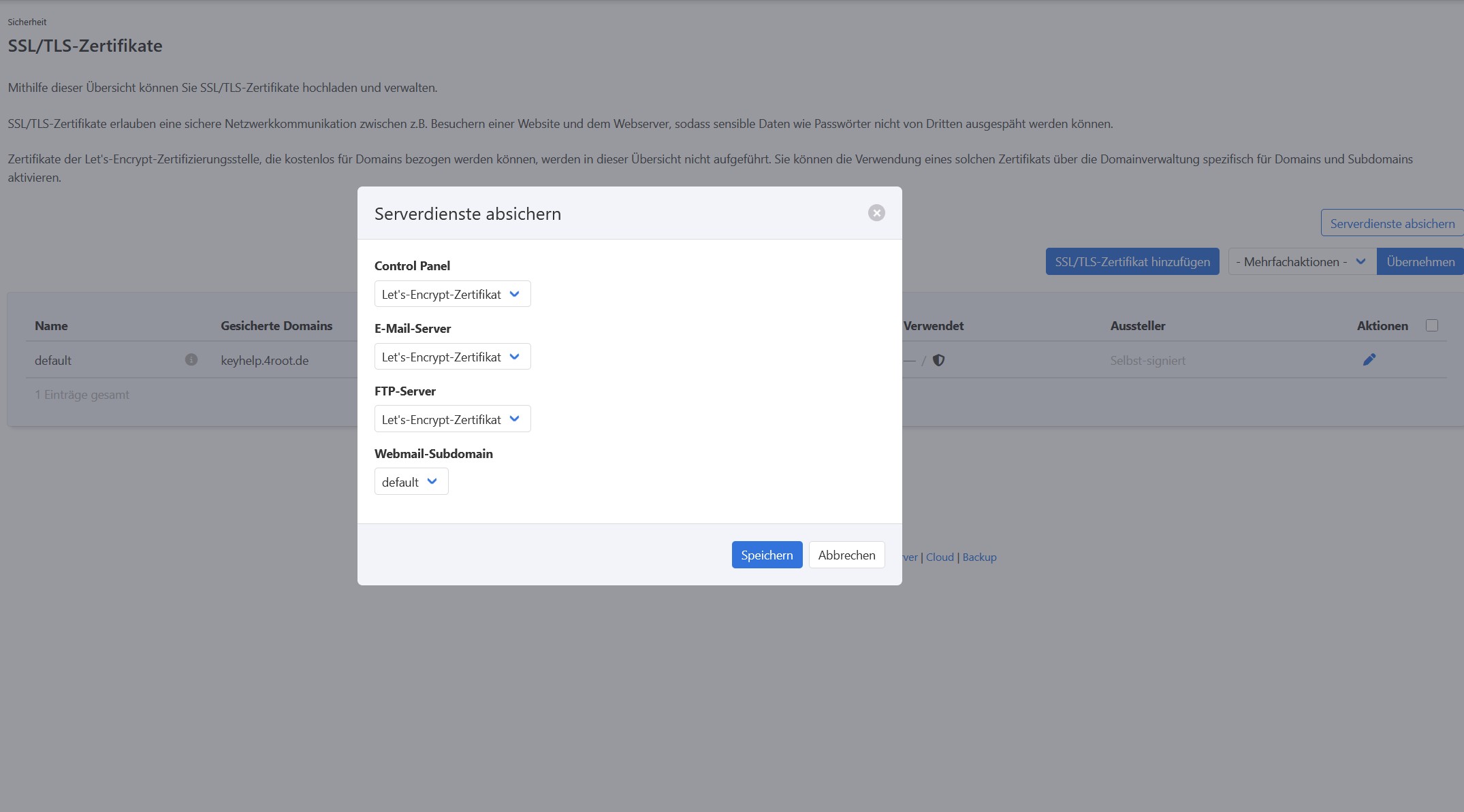

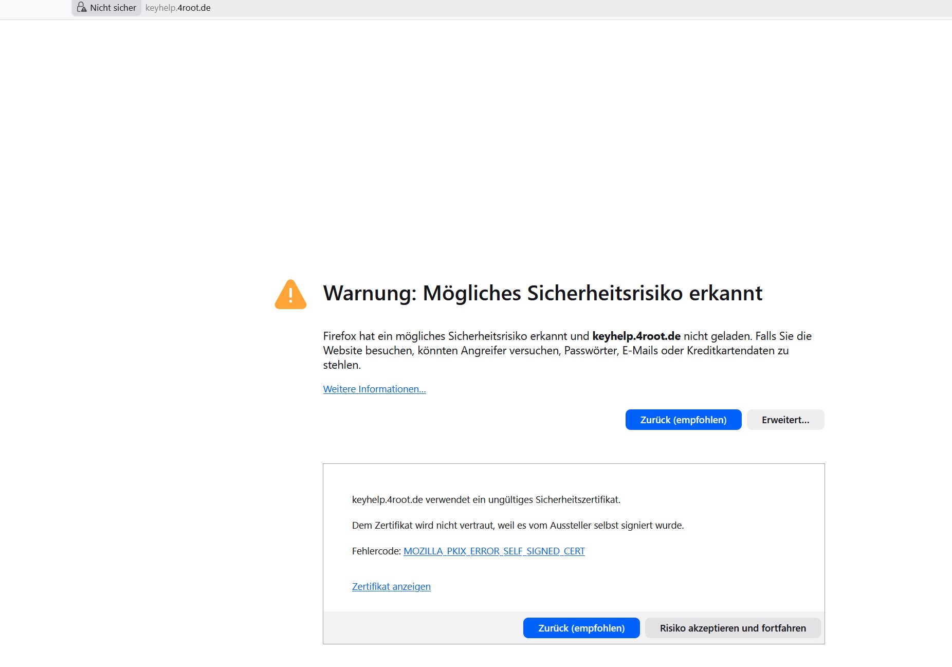

Keyhelp ist über keyhelp.4root.de aufrufbar. Leider wieder unsichere Verbindung.
Habe dann Server Dienste absichern gemacht und auf Lets cert gestellt. Aber keine sichere Verbindung.
hier Screenshots
gruß

Posts: 3621
Re: domain nicht aufrufbar
Der PTR Record für IPV4 stimmt nicht.
Der für IPV6 ist gar nicht vorhanden.
Sobald das korrigiert ist sollte es auch mit SSL klappen.
https://mxtoolbox.com/SuperTool.aspx?ac ... tworktools
