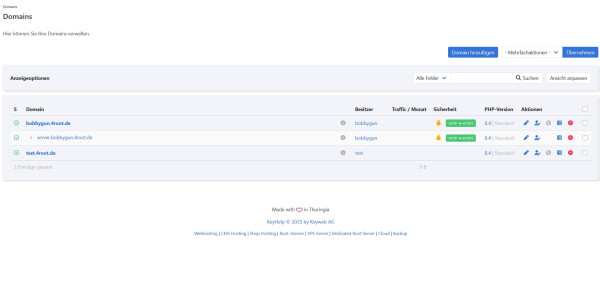

hallo forum,
ich habe auf www.4root.de, keyhelp installiert und bei der installation alles richtig gemacht.
ich kann domain bzw. subdomains anlegen aber wenn ich diese aufrufe kommt:
Seite wurde nicht gefunden
Die Verbindung mit dem Server test.4root.de schlug fehl.
betriebsystem: debian 13
neuste keyhelp version.
ich habe z.b.
test.4root.de
angelegt aber ist nicht aufrufbar.
kann mir jmd helfen?
gruß

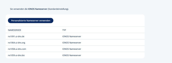

Posts: 611
Re: domain nicht aufrufbar
Die Domain 4root.de zeigt zwar im Nameserver auf den Server, wird aber nicht durch den Nameserver des Servers verwaltet.
Das geht, das muss nicht unbedingt sein, aber dann musst Du auch für eingerichtete Domains bzw. Sub-Domains im "richtigen" Nameserver die Einträge anlegen (test.4root.de zeigt da z. B. ins Leere, das muss auf die gleiche IP-Adresse wie 4root.de zeigen. Wenn alle Sub-Domains von 4root.de auf den Server zeigen sollen, kannst Du auch einen Wildcard-Eintrag anlegen).
Alternativ: Bei der Domain den Nameserver ns.4root.de und ns2.4root.de hinterlegen, dann ist der Nameserver auf dem Server zuständig (aber Achtung: dann müssen 2 IP-Adressen aus unterschiedlichen Netzbereichen auf den Server zeigen und dort konfiguriert sein, sonst wird das nichts.
Wenn das Dein Anbieter nicht leistet, geht nur Variante 1 und Du kannst den eingebauten Nameserver nicht nutzen.

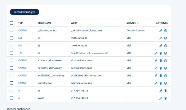

hier sind meine dns und nameserver einstellug von der domain www.4root.de
bobbygun
Posts: 31
Joined: Mon 17. Nov 2025, 16:04
Post by bobbygun »
ist dort alles richtig angegeben?
ich kann auch subdomains über ionos admin center eintragen.
muss ich das machen? oder reicht es dann eine subdomain in keyhelp einzutragen?
gruß
Posts: 611
Die letzten beiden Einträge: Nur die Domain selbst und die Sub-Domain www zeigen auf den Server, ansonsten nichts.
Richte nochmal einen A-Eintrag mit * (das steht für Wildcard, also alle möglichen Sub-Domans) und der IP-Adresse ein, dann etwas waren (das können durchaus ein paar Stunden sein), dann sollte das funktionieren.

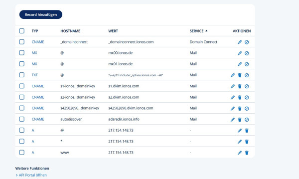

ist das so richtig?
bobbygun
Posts: 31
Post by bobbygun »
ahh ok es funktioniert danke dir :-)

Post by otto58 »
Zu dem Bild in deinem ersten Beitrag. Die grauen Globen (oder Globusse) müssten jetzt rot durchgestrichen sein. Dazu editiere in Keyhelp die Domain und setze bei "DNS deaktivieren" das "Ja" beim Tab "Allgemein".
