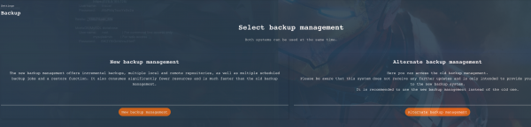

Edit: Und noch ne Frage. Ich habe jetzt bei 6 Keyhelp Panels das Backup konfiguriert.
Eigentlich alle identisch, aber bei einem kommt immer das:
MLan

24unix wrote: Sun 6. Mar 2022, 14:17 Eigentlich alle identisch, aber bei einem kommt immer das:
Kuck mal unter httpx://panel.domain.cn/index.php?page=admin_configuration&configure=backup
Posts: 2175
Re: Verständnisfrage restic
MLan wrote: Sun 6. Mar 2022, 21:11
Hat geholfen, vielen Dank.
Nur: Warum nur bei der einen Kiste?
2 habe ich über Umwege installiert (vom vorhandenem System aus), die anderen von Minimal, und nur bei der einen Kiste, auch frisch aufgesetzt kam das.

24unix wrote: Sun 6. Mar 2022, 14:17 Sehe ich das richtig, dass also alle hosts sich ein Repo teilen können?
Ja, das ist möglich.
Bei Neuinstallationen ab 21.3 wird die Seite ausgeblendet (trotzdem noch zuschaltbar über Optionen), bei geupdateten KeyHelp Versionen steht der Wert auf Seite anzeigen.
Bei Neuinstallationen ab 21.3 ist ausgeschlossen, das der Wert auf Auswahlseite anzeigen steht, da hardcodiert.
Posts: 2175
Alexander wrote: Mon 7. Mar 2022, 09:18 Bei Neuinstallationen ab 21.3 wird die Seite ausgeblendet (trotzdem noch zuschaltbar über Optionen), bei geupdateten KeyHelp Versionen steht der Wert auf Seite anzeigen.
