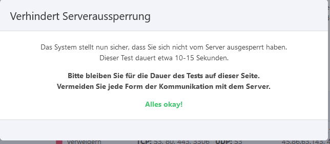

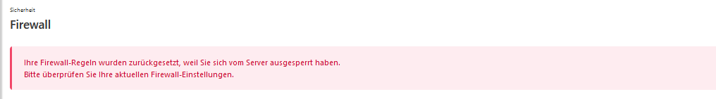

ich wollte grade bei Keyhelp die Firewall Einstellungen speichern. Auch nach login das selbe.
Folgender roter Kommentar:
Ihre Firewall-Regeln wurden zurückgesetzt, weil Sie sich vom Server ausgesperrt haben. Bitte überprüfen Sie Ihre aktuellen Firewall-Einstellungen.
Wie löse ich es denn wieder? Muss ein paar ips sperren. Habe ich vielleicht dabei was anderes gesperrt?

Re: Firewall Regeln zurückgesetzt weil vom Server ausgesperrt
Wie in der Meldung steht:
Es wird überprüft, ob du dich mit den derzeitigen Firewall-Regeln vom Server aussperren würdest, was demnach mit deinen derzeit eingestellten Regeln der Fall wäre.
Näheres kann man nur sagen, wenn man deine private IP sowie deine eingestellten Regeln kennt.
Ne da steht das ich ausgesperrt wurde. Ich habe mich steht da. WO das mit dem prüfen steht ist beim speichern, hier:
Allerdings steht da das alles okay ist. speichert aber trotzdem nicht. ALso setzt trotzdem zurück. Meine aktuelle ip ist dort auf jeden fall nicht dabei. Dann wäre das gestern schon gewesen und heute nur zwei hinzufügen wollen, die definitiv nicht meiner ip entsprechen. Und habe mit strg plus f geprüft ob meine ip dort eingetragen wurde. Aber nein.

Re: Firewall Regeln zurückgesetzt weil vom Server ausgesperrt  [GELÖST]
Dann ist die Meldung, die du eingangs bekommen hast im Hintergrund erschienen, als das letzte mal ein Aussperren festgestellt wurde.
Diese im Hintergrund erschienene Meldung kannst du oben rechts über das X wegklicken, es ist in dem Fall lediglich ein Hinweis, das die Regeln zurückgesetzt wurden, weil irgendwie muss dir das KeyHelp ja mitteilen. Sie wird solange angezeigt, bis sie weggeklickt wird.

Tut mir leid. Die habe ich nicht ignoriert. Ich hatte einfach nichts verändert gehabt was darauf hindeutet das es etwas komplexeres sein könnte. Ich werde das nächste mal wieder die serverdaten dazuschreiben :)

Wow. ja wegklicken, war mir nicht klar. Und das die Ausperrrenmeldung sicherlich immer dort steht, aber achte ich nicht drauf wenns halt alles klappt...
OKay, dann ist das Problem etwas anderes. DIe Lösung für das was ich dachte ist ganz simpel:
Die ip war dort schon eingetragen. Aber darauf bin ich nicht gekommen weil ich sicher war das die geblockt wurden vorher. Aber scheint nicht so zu sein. Und dann ist mir halt noch zum ersten Mal die rote Fehlermeldung oder Information aufgefallen. Da habe ich 1 und 1 zusammengezählt. War trotzdem falsch :D.

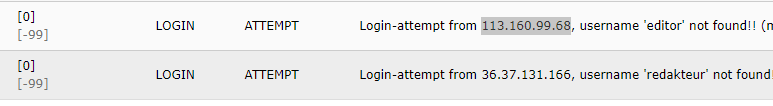

Was mich aber zum nächsten Problem bringt. Wie kann eine Ip auf meine Seiten zugreifen die ich geblockt habe. Wie sicher ist es die udp und tcp ports hier öffentlich zu schreiben?? Weil ich muss die sicherlich mitteilen da mit ihr mir sagen könnt was daran falsch ist. Ich wollte die explizit Serverweitwegblocken, aber das scheint nicht geklappt zu haben. Das sind so bots die versuchen herauszufinden was für Nutzernamen existieren um sich womöglich dann mit Passwortsuche einloggen und Datenstehlen zu können, denke ich.
--- Was habe ich für eine REgel ergänzen wollen mit weiterer ips ---

Kabna wrote: Fri 6. May 2022, 10:19 Das sind so bots die versuchen herauszufinden was für Nutzernamen existieren um sich womöglich dann mit Passwortsuche einloggen und Datenstehlen zu können, denke ich.
Da liegst du mit deiner Vermutung schon ziemlich richtig.
Was ich mich allerdings frage...warum blockst du die IPs manuell und nutzt nicht fail2ban?
Rein aus Neugier:
Um wieviele unauthorisierte Zugriffsversuche handelt es nach deiner Schätzung pro Zeiteinheit (also xxx Versuche pro Stunde oder pro Tag)?
Ich frage deshalb, weil ich den Verdacht habe, daß du dich da mit ganz normalem "Grundrauschen" rumplagst...

Kein failban, weil bis auf wenige Ausnahmen in den meisten fällen entweder die ips jedes mal durchwechseln oder wie vor ein paar Wochen als es begann, es immer alle 2h ca. versucht wurde, tags wie nachts.
Rein aus Neugier:
Immer gerne fragen und nachhorchen. Bin über jeden Wink, Information irgendeiner Art durch eine Frage zum Beispiel oder Hilfe oder Tipp dankbar :)
AM Anfang alle 2h tags wie nachts
- und dann auch wieder ein paar Tage oder eine Woche Pause. (mit wiederholung der gleichen ip, weswegen ich ja dachte als es dann immer wechselnde waren das das blocken geklappt hat)
- zwischenzeitlich waren es mit wechselnden ips, minütliche einloggversuche über mehere Stunden. Die allerdings alle recht schnell weggeblockt hatte dachte ich ^^.
- Danach war wieder Ruhe und heute morgen/nacht waren es 2 an der Zahl und dann wieder Ruhe bis jetzt.
Also sehr sehr unterschiedlich :)
Hatte wegen der Pause und der nicht wiederholung der ips geadcht das das blocken geklappt hat.
Mir hatte auch einer der selber Webseites und Server betreibt gesagt das die ip die ich ihm am Anfang für den loginversuch nannte eine russische wäre und er sie auch schon geblockt habe bei verschiedenen Kunden :)
Was ist denn Grundrauschen? :D. Meine pc boxen haben grundrauschen aber du meinst natürlich was anderes hehe.
