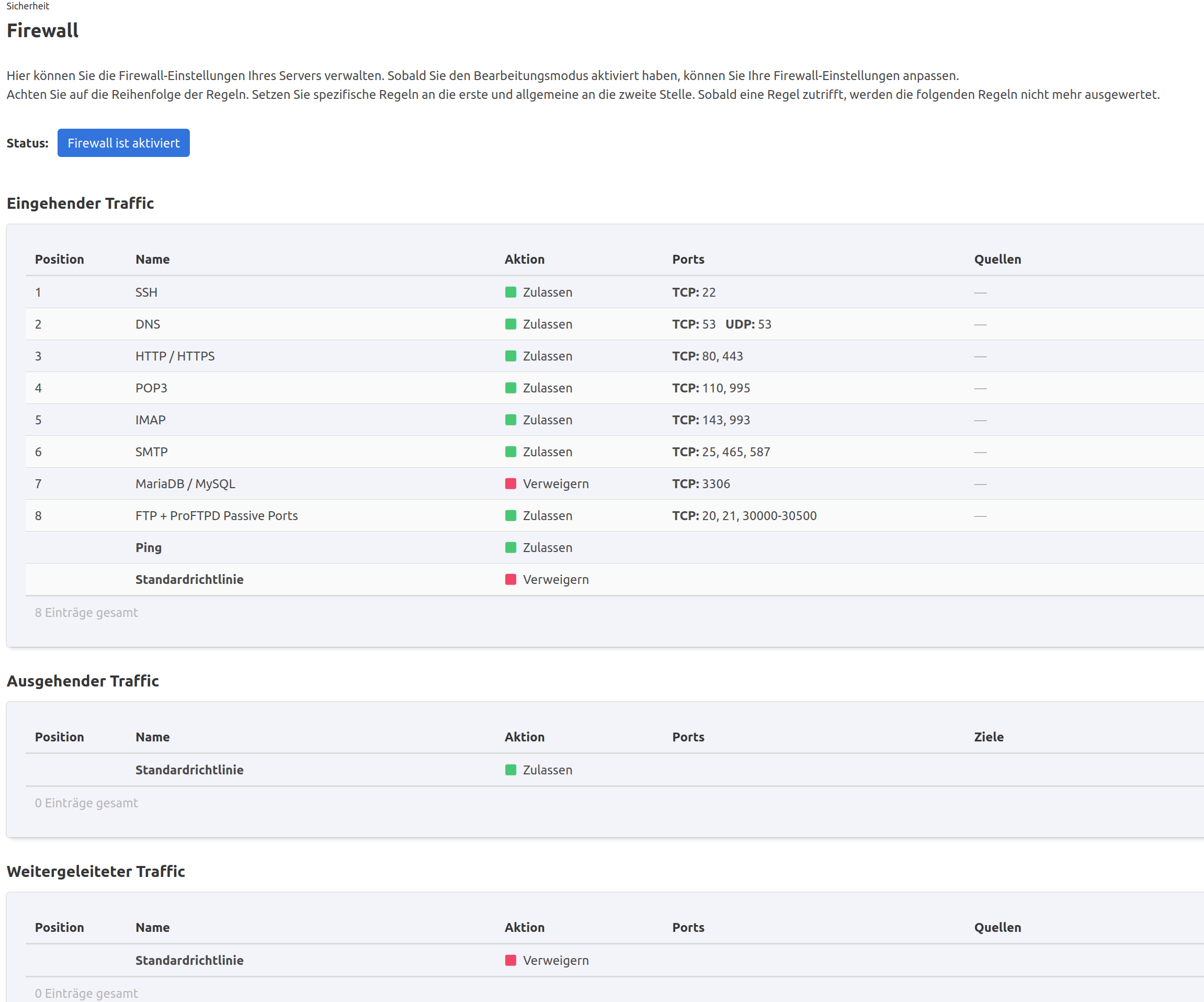

interface
Posts: 8
Joined: Fri 2. Dec 2022, 17:50
Re: Home Webserver mit Cloudflare DNS
Post by interface »
Ok das hört sich ja schonmal gut.
Dann rufe ich morgen mal an.
Habe jetzt mal den ProtonVPN installiert, sieht jetzt auch besser aus.
In Cloudflare habe ich nun die VPN IP eingetragen und die DNS Einstellungen deaktiviert in Keyhelp.
Trotzdem lößt es die Domain nicht auf.
Was ist den noch krumm?
Firewall ist doch offen oder?
sudo ufw app list
Verfügbare Anwendungen:
Apache
Apache Full
Apache Secure
Bind9
CUPS
Dovecot IMAP
Dovecot POP3
Dovecot Secure IMAP
Dovecot Secure POP3
OpenSSH
Postfix
Postfix SMTPS
Postfix Submission
cu
