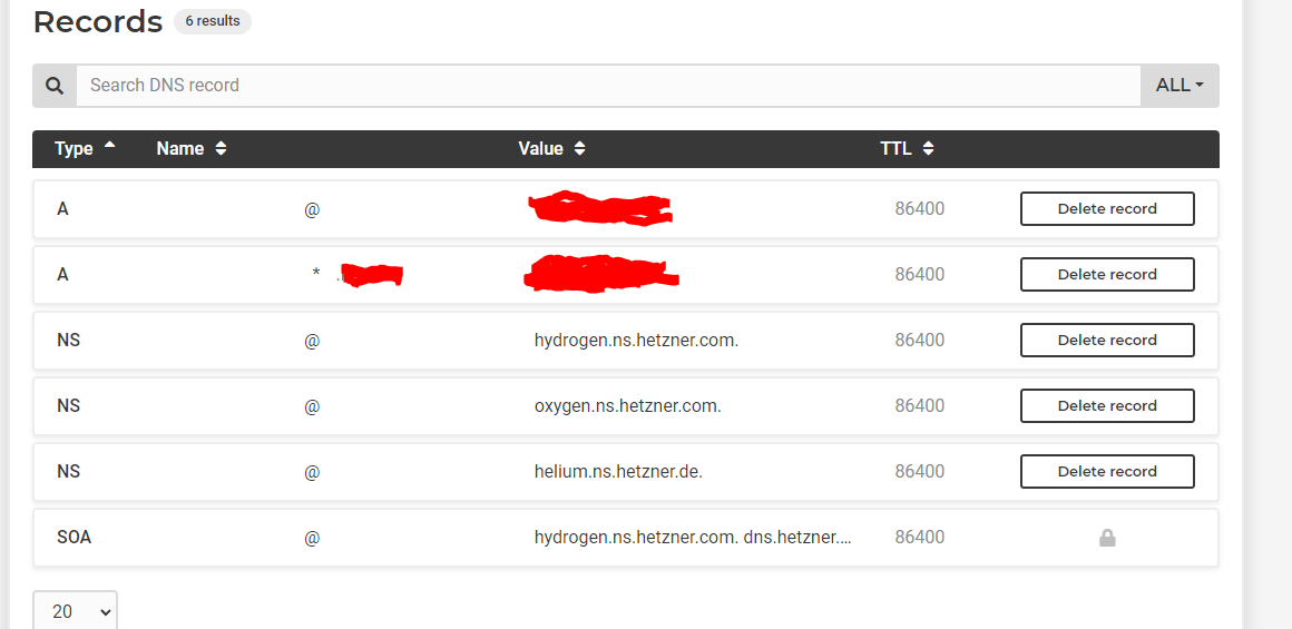

EDIT: hui die Überschneidungen der Beiträge ^^... hier noch ein Screenshot von meinen Einstellung bei hetzner (dort ist die Domain gehosted):
das rote links ist die FQDN, die roten Stellen rechts meine externe IP-Adresse.

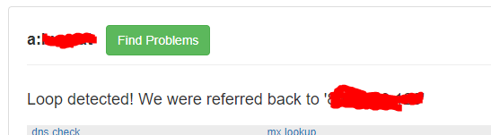

Du kannst auch auf
https://mxtoolbox.com/DnsLookup.aspx
einfach deinen Domainnamen eingeben und gucken ob deine IP angezeigt wird.
Dann brauchst du deine Domain nicht öffentlich zu nennen.

Tobi wrote: Mon 27. Feb 2023, 13:50 Du kannst auch auf
Danke! Da ist der Übeltäter... hier wird mir noch der alte Server (auf dem ebenfalls Keyhelp installiert ist) als IP angezeigt..
Das sollte aber seit gestern schon beim Nameserver von Hetzner anders sein, ich verstehe garnicht wie da noch die alte IP-Adresse angezeigt wird?? Dauert eine Umstellung so lange?
