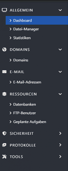

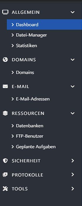

Außerdem eine kurze Frage: Wurde der Editor entfernt ? ich konnte vor ein paar Wochen doch noch im Panel selbst auch Dateien bearbeiten, finde das nicht mehr...
Der Datei-Manager ist ein zuschaltbares Benutzerprivileg. Wenn das in den Benutzereinstellungen deaktiviert wurde, wird demzufolge auch der Menüpunkt nicht eingeblendet.

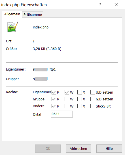

Wie genau der Benutzer heißt kann ich aus Datenschutzgründen nicht sagen, aber anbei mal Screenshots, helfen die dir ? Warum ist der Name überhaupt wichtig ?
Der Haken "Datei-Manager" ist gesetzt, er sollte also die Berechtigung haben. Den sieht er an sich ja, aber ich habe da keine Möglichkeit Dateien zu editieren.

Der Name ist prinzipiell egal, es geht nur darum das dieser Name (Besitzer und Gruppe) in den Dateiberechtigungen identisch mit dem Namen des KeyHelp Benutzers ist.
Also loggt man sich auf dem Server ein und prüft die Dateiberechtigungen im entsprechenden Order mit dem Befehl "ls -la" und gleicht diesen mit dem des KeyHelp Benutzers ab.
Weiterhin sind die Dateiberechtigungen der übergeordneten Verzeichnisse ggf. auch entscheidend. Aus diesem Grund sagte ich, ein Screenshot (und hier im Idealfall von der Konsole aus mittels "ls -la" Befehl) würde einen sofort erkennen lassen, welche Dateiberechtigungen ggf. falsch sein könnten.
z.B. aus deinem ersten Screenshot Eigentümer "s....l_ftp" das sollte nur "s....l" sein. Kann aber eine Eigenart des von dir verwendeten Programms sein. Ein Screenshot von der Konsole ist aussagekräftiger.
