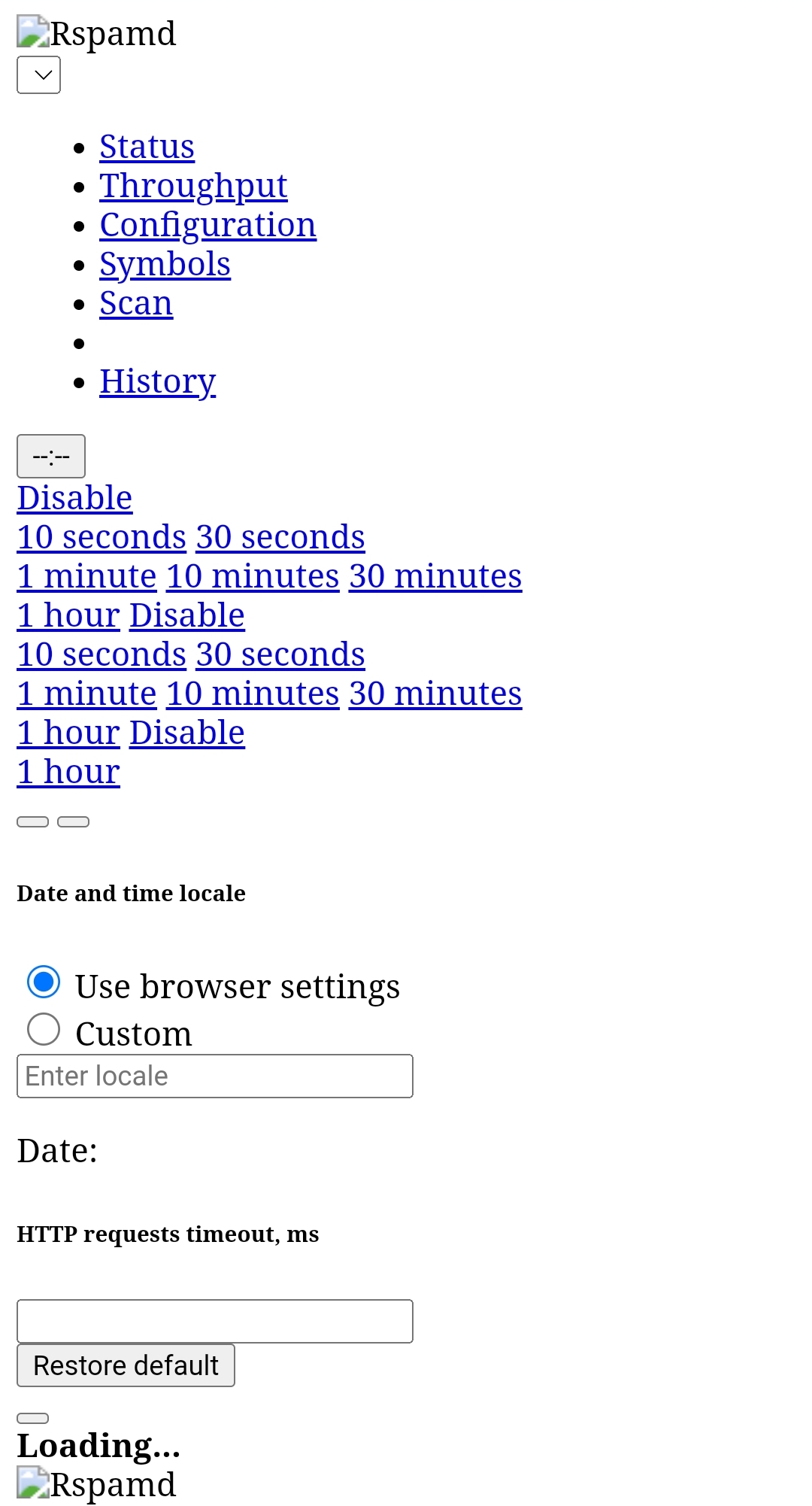

Die Rspamd Weboberfläche ist ohne angemeldet zu sein über https://domain.tld/rspamd erreichbar. Zwar nur rein als HTML und scheinbar kann man nichts verstellen, dennoch möchte ich nicht wissen was man in diesem Zustand noch so anstellen könnte.
Kein Zugriff möglich.
Aufgefallen auf Produktiv- sowie Testsystem. Es ist auch egal, ob man die URL mit der "freigeschalteten" IP-Adresse oder einer komplett neuen aufruft.

Ich bin überhaupt nicht angemeldet (gewesen). Ich habe einen Inkognito-Tab mit dieser URL geöffnet und sehe diesen Inhalt.

Ich kann es nicht reproduzieren.
Es sollte die Passwortabfrage für die Rspamd Oberfläche kommen.
Ansonsten gilt das hier beschriebene: viewtopic.php?p=45499#p45499
Kannst du mir mal den Link zu deinem Server per PM schicken?

Merkwürdig, habe eben sogar ein komplett frisches Testsystem aufgesetzt. Da besteht das Problem auch.

Jolinar hat mir gerade den Link geschickt.
Die angezeigte Seite ist quasi die Passwort-Abfrage nur komplett ohne CSS, da diese nicht reingeladen werden können.
Ganz unten sieht man: "Login to Rspamd" und man sieht Elemente, die sonst via CSS oder JS ausgeblendet wären
Sprich hier liegt erstmal kein Sicherheitsproblem vor.
Da die Seite (aktuell zumindest) ohnehin nicht für Besucher gedacht ist, sondern diese sich eher über KeyHelp einloggen und dann auf diese Seite zugreifen. Ist dieses Problem eher eine Unschönheit als ein erstes Problem.
Durch den kommenden Umbau des Ganzen sollte sich es dann erledigt haben.
Und der Grund, warum es so "zerstört" aussieht ist der abschließende Slash:
https://<domain>/rspamd -> kein CSS/JS
https://<domain>/rspamd/ -> sieht gut aus

Alexander wrote: Wed 15. Nov 2023, 10:29 Und der Grund, warum es so "zerstört" aussieht ist der abschließende Slash:

Die kaputte Anzeige, die der TE im Startpost als Screen angehängt hat, rührt aber von dem (fehlenden) abschließenden Slash her und hat mal überhaupt nichts mit dem Browsercache zu tun. Du könntest den Cache hundert mal leeren, die Anzeige bleibt solange kaputt, solange die Webseite ohne den Slash aufgerufen wird...
