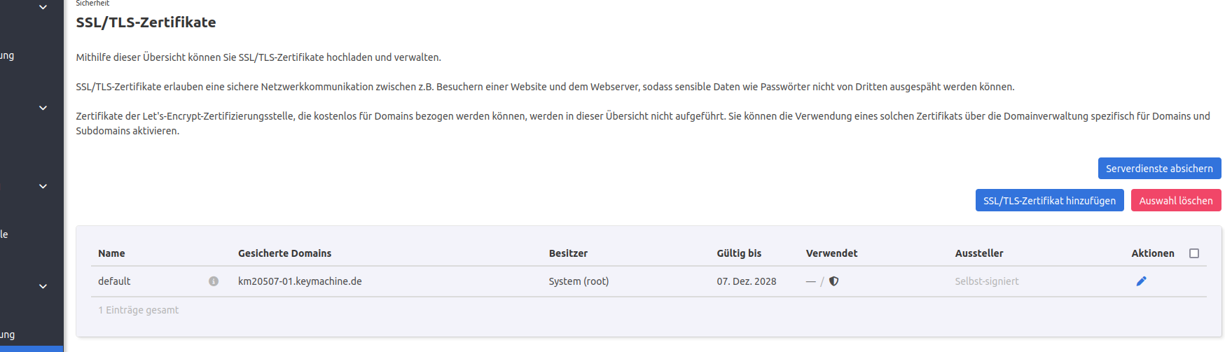

Kann das Problem evtl. hiermit zusammenhaengen?
Die server.phuket-hosting.com ist durch ein LE Zertifikat gesichert...
Jedoch im KeyHelp sehe ich (wahrscheinlich vom Umzug) nur dieses Zertifikat
Posts: 1901
Re: Benachrichtigungen/Mails von Geplante Aufgaben/Cron Jobs der Kunden bouncen bei Gmail Accounts
das LE Zertifikat wird im Keyhelp nicht angezeigt.
