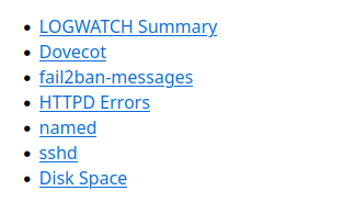

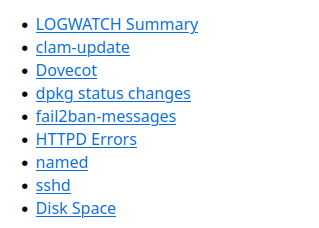

Es ist schon faszinierend... Zwei komplett identische Systeme und identische Logwatch Installationen aber zwei unterschiedliche Auswertungen.. :lol:
Bei Server A schaut die Auswertung so aus:
Screenshot from 2025-02-13 16-36-57.png (17.42 KiB) Viewed 30283 times
und beim Server B so:
Screenshot from 2025-02-13 16-39-05.png (13.55 KiB) Viewed 30283 times
Alles ist 1:1 identisch... und ich finde den Malus nicht... :( :mrgreen:
Hat irgendwer eine Idee? :?

Fezzi wrote: Thu 13. Feb 2025, 10:42 Alles ist 1:1 identisch... und ich finde den Malus nicht...
Sieht wohl eher nicht nach "1:1" aus...Offensichtlich hat dein Server A noch ein clam-update durchgeführt, weshalb dann entsprechende Logfileeinträge vorhanden waren, die Logwatch dann ausgewertet hat. Dasselbe für dpkg_status_changes, was möglicherweise mit dem ersten Update zusammenhängt.
Schau dir doch einfach die Einträge im Logfile an, dann siehst du, was Server A gemacht und Server B nicht gemacht haben...
Edit:
Je nach Loglevel, welches du in Logwatch eingestellt hast, sollte meist auch die Analyse schon ziemlich klar sagen, was da gelaufen ist.

Jolinar wrote: Thu 13. Feb 2025, 11:04
Edit:
Hallo Jolinar, genau das ist ja das verhexte... auch die Logfiles gleichen sich, sowohl fuer dpkg und dem clam-update... :?
