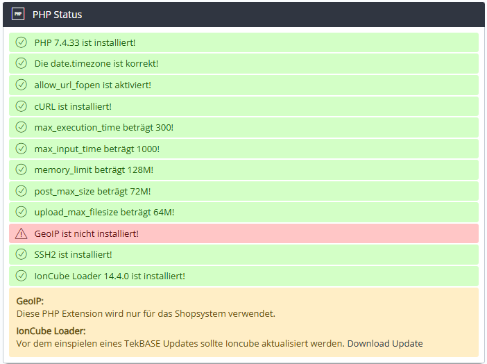

GeoIP bei php 7.4 hinzufügen
Post by pvonpidoll »
Debian 12.11 (64-bit)
25.0 (Build 3398)
Ich würde gerne wissen wie ich bei Keyhelp zu PHP 7.4 oder anderen PHP Versionen GeoIP hinzufügen kann.
Mit dem Standardbefehel (so wie ich es über andere Panels installiert habe):
apt -y install php7.4-geoip
Bekomme ich folgenden Fehler über SSH:
Reading package lists... Done
Building dependency tree... Done
Reading state information... Done
E: Unable to locate package php7.4-geoip
E: Couldn't find any package by glob 'php7.4-geoip'
Könnt ihr mir helfen wie ich geoip installiert bekomme?
Ich bräuchte das für mein Gameserver Webinterface.
Hier im Forum und bei der Google Befragung habe ich nichts gefunden wie ich geoip bei Keyhelp installiert bekomme.
Freundliche Grüße
Pascal

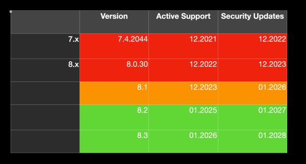

Debian 12.11 laeuft mit PHP 8.2.28....
Ich nehme an das da der Hase begraben liegt...

pvonpidoll wrote: Sun 25. May 2025, 15:39 Danke für die Anleitung aber das Problem ist wirklich der dass das Webinterface nur unter PHP 7.4 läuft.
Ich brauche also wirklich für die PHP 7.4 das Geoip.
Das solltest Du überdenken, das slide habe ich vor über einem Jahr gemacht, mittlerweile wäre selbst 8.2 orange.
Du kannst es via pecl probieren, aber ich würde 7.4 nicht auf einem produktivem System einsetzen.

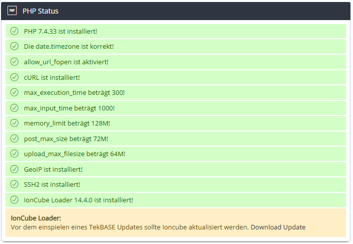

Vielen dank.
Jetzt konnte ich GeoIP kompilieren für den Interpreter von Keyhelp PHP 7.4.
Dein Befehl ist der richtige gewesen.
Das ist die Anleitung für den PHP 7.4 Interpreter von keyhelp:
apt install autoconf (muss installiert sein)
apt install build-essential (muss installiert sein)
apt install libgeoip-dev geoip-bin geoip-database (muss für geoip installiert sein)
Install/kompilieren GeoIP Keyhelp PHP 7.4 Interpreter:
wget https://pecl.php.net/get/geoip-1.1.1.tgz
tar xzf geoip-1.1.1.tgz
cd geoip-1.1.1/
/opt/keyhelp/php/7.4/bin/phpize
./configure --with-php-config=/opt/keyhelp/php/7.4/bin/php-config
make && make install
echo "extension=geoip.so" > /opt/keyhelp/php/7.4/etc/conf.d/geoip.ini
/etc/init.d/keyhelp-php74-fpm restart
