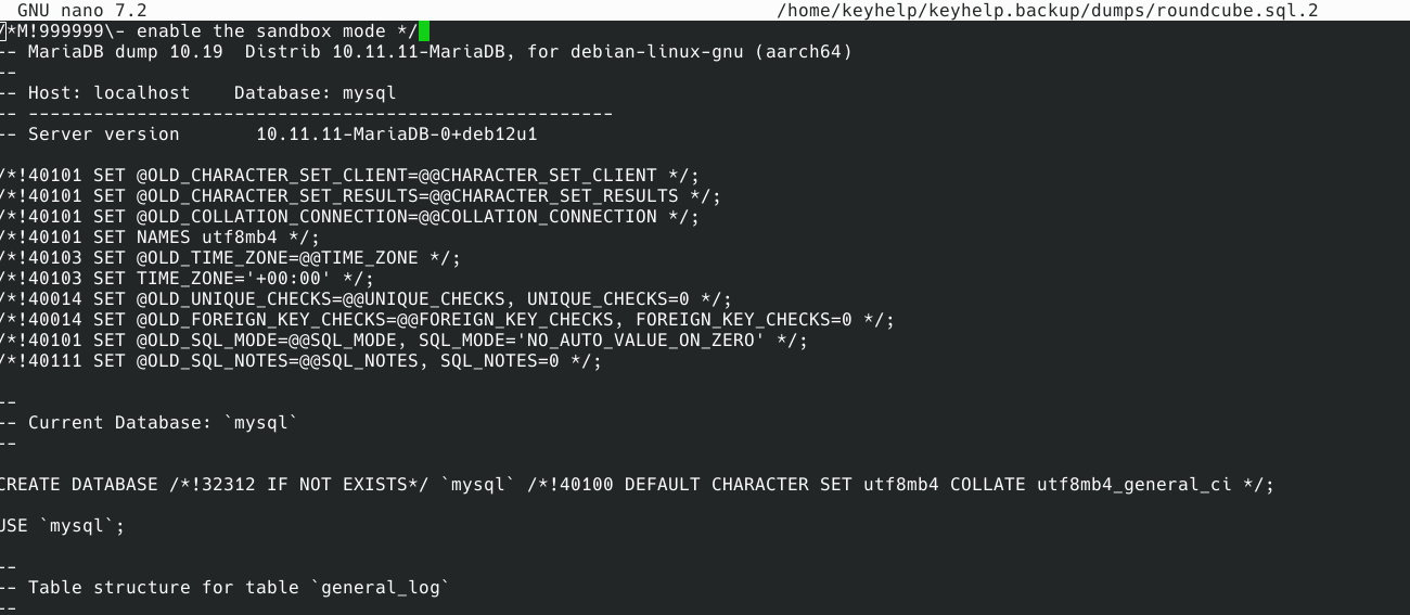

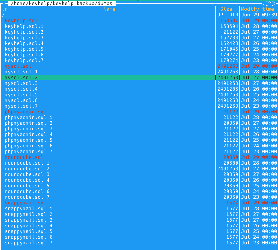

Vor 2 Tagen ist mir bei den KH SQL full backups aufgefallen das dass mysql.sql nicht vorhanden war wie bei den anderen dumps .. Start bei mysql.sql.1.
Ich habe dann ein cp -p mysql.sql.1 mysql.sql ausgeführt. Fehlermeldungen (siehe unten) die Größe (nur bei den mysql.sql.* Files bleibt immer gleich.
Da ist beim rename etwas schiefgelaufen, möglich wäre die Pause ist zu kurz (Überlappung) Zeile 348 01_maintenance.php zeigt ein Problem, ist aber ioncubed und nicht lesbar für mich.
Hier wurde ein mysql full dump als roundcube.sql.2 erstellt.
möglicherweise zu kurze Pause vorm dem rename von tmp dump. also tmp dump sollte passend zum Namen sein

Das Problem muss beim mysqldump Befehl liegen (Bug?!). An Ensprechender Stelle führe ich mit
mysqldump --routines --databases [...] '<DATENBANKNAME> > <PFAD>
Einen dump durch. Anschließend schaue ich mir den Exit-Code des Befehls an. Ist dieser 0 (== alles okay) wird normal weiter verfahren.
Das Problem in deinem Fall kann nur entstehen, wenn der Befehl eine 0 zurück gibt, es aber tatsächlich zu einem Problem gekommen ist und entweder kein Dump oder die Datei nicht erstellt werden konnte. Andernfalls werden die Zeilen, die im Fehlerprotokoll aufgeführt sind gar nicht ausgeführt.
Ich hab nun verschiedene Dinge probiert um dem Befehl eine 0 zu entlocken, wenn irgendetwas schief läuft. Das ist mir nicht gelungen und er hat jedesmal korrekt den Exit-Code zurückgegeben, wie man es bei korrekter Funktionsweise erwarten würde.
Ich würde das jetzt erstmal nicht überbewerten, ggf. kannst du zum fraglichen Zeitpunkt nochmal ins journalctl schauen, ob mariadb dort irgendwelche Probleme geloggt hat. Ansonsten bin ich natürlich darauf angewiesen, das Befehle korrekte Rückgabewerte liefern um deren Erfolg oder Fehlschlag zu bewerten.
Zumindest bist du nicht der Einzige, bei dem mysqldump mal einen falschen Rückgabewert liefert. Siehe letzter Beitrag: https://serverfault.com/questions/24985 ... n-a-status

Alexander wrote: Tue 29. Jul 2025, 10:03 Ich würde das jetzt erstmal nicht überbewerten, ggf. kannst du zum fraglichen Zeitpunkt nochmal ins journalctl schauen, ob mariadb dort irgendwelche Probleme geloggt hat. Ansonsten bin ich natürlich darauf angewiesen, das Befehle korrekte Rückgabewerte liefern um deren Erfolg oder Fehlschlag zu bewerten.
Sieht für mich auch nach einem temp. Problem aus ... aber das rename danach ist irgendwo aus der Reihe mysql.sql1 - mysql.sql7 scheinen alle gleich.
Kann ich alles unter dem Ordner /home/keyhelp/keyhelp.backup/dumps/* löschen, oder werden die Dumps irgendwo aufgezeichnet bzgl. Reihenfolge?
Falls es möglich ist, wäre es vieleicht besser die Dumps direkt mit dem jeweiligen Namen zu erstellen anstatt > tmp.sql ...

Ralph wrote: Tue 29. Jul 2025, 10:33 Sieht für mich auch nach einem temp. Problem aus ... aber das rename danach ist irgendwo aus der Reihe mysql.sql1 - mysql.sql7 scheinen alle gleich.
Die ist bei mir i.d.R. auch immer gleich, wenn nicht gerade ein neuer DB-User angelegt wird. Kannst auch selbst mal ein Dump erstellen und schauen, wie groß es ist:
mysqldump --routines --databases mysql > /tmp/mysql.sql
Ralph wrote: Tue 29. Jul 2025, 10:33 Kann ich alles unter dem Ordner /home/keyhelp/keyhelp.backup/dumps/* löschen, oder werden die Dumps irgendwo aufgezeichnet bzgl. Reihenfolge?
Kannst du einfach löschen.
Ralph wrote: Tue 29. Jul 2025, 10:33 Falls es möglich ist, wäre es vieleicht besser die Dumps direkt mit dem jeweiligen Namen zu erstellen anstatt > tmp.sql ...
Ich nenne die temporäre Datei nun wie die zu sichernde Datenbank, also mysql.tmp.sql, bevor ich dann rotiere und sie in z.B. mysql.sql umbenannt wird. Das verhindert zwar nicht, das mysqldump einen falschen Rückgabewert zurückgibt, aber das sollte das Phänomen verhindern, das im fall eines falschen Rückgabewertes die tmp.sql ggf. falsch bezeichnet wird.

Ok, ich hab jetzt mal ein backup von dumps gemacht und den Folder geleert, mal schauen wie es morgen aussieht.
Vieleicht ist irgendwo eine Verzögerung (Störung) aufgetreten während dem rename task und mysql.sql wurde zu roundcube.sql ... ist jetzt bei mir kein akutes Problem, aber bei einem restore könnte es eventl. Probl. machen.
