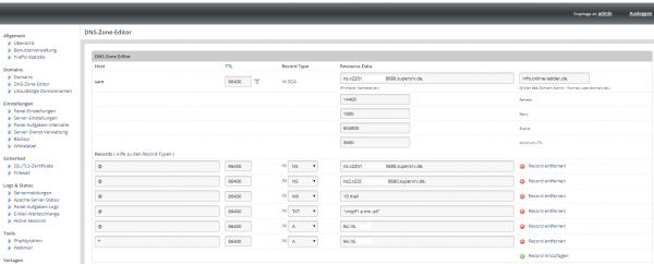

Habe folgende Frage,
ich bin auf keyhelp gestoßen und wollte dieses auf meinem Root-Server unter Ubuntu 18.04. testen und ausprobieren.
Installation lief auch ohne Probleme durch. Alles stand auf OK.
Standardmäßig wird das Verzeichnis der Seiten ja unter /home/users/Benutzter/www/Domainunterverzeichnis
Beispiel ich habe eine Domain die sam.de heißt und einen Ordner Sam angebe als Verzeichnispfad ist er dann so zu finden:
/home/users/Benutzter/www/sam alles was in diesem Ordner ist sollte also angezeigt werden wenn ich sam.de eingebe. Dies ist im Moment nicht der Fall.
Ich denke es liegt am DNS Eintrag.
Hier mal der EIntrag von KeyHelp:
The attachment khdns.png is no longer available
Und hier der Eintrag beim Hoster meinses Server:
Was müßte ich nun tun, damit auch die Seite angezeigt wird. IP Adresse und Hostname wurden richtig übernommen. Außer der "." am Ende aber das scheint ja KeyHelp spezifisch zu sein.

Deine Domain liegt bei "superserv.de"?
Dann musst du dort die Nameserver Einstellungen vornehmen. In KeyHelp musst du nix machen.
Der Punkt am Ende muss aber sein. Das ist internationaler Standard. Klar, manche Provider verbergen diesen Punkt in der Nameserver Verwaltung und setzten selbigen automatisch hinten dran.

Ist es aber normal, dass die Hostverzeichnisse im "home" liegen. Kenne das von anderen Verwaltungen anders. Oder ist doch etwas bei der Installation nicht glatt gelaufen.
Das Problem ist nur, wenn ich die Einstellungen aus KeyHelp im DNS des Anbieters eintragen möchte, fibt er mir die Fehlermeldungen, dass diese nicht gültig sind.

Das Keyhelp es unter /home macht liegt an "Keyhelp" ;)
Zu deinen anderen Problem,
Dort wo du deine Domain beantragt hast, solltest du eigentlich auch eine IP eintragen können in den DNS Settings für die Domain.
Da jeder Domainanbeiter andere Einstellungen hat bez. diese ja unterschiedlich aussehen, poste davon doch einen Screen.
Dann kann man dir einfacher sagen wo was ist soll.
Ansonsten:
A Record von @ auf deine Server IP
und falls du subdomains noch hast auch nen A Record mit * auf die IP.
MX Eintrag für die Mails, sollten welche über den Server laufen auch nicht vergessen ;)

Fiesi wrote: Sun 24. Jun 2018, 22:06 Moin ;)
Ansonsten:
Hatte ich gemacht, passt soweit alle bekommen nun die Standardseite von KeyHelp angezeigt nur ich nicht :D :D .
