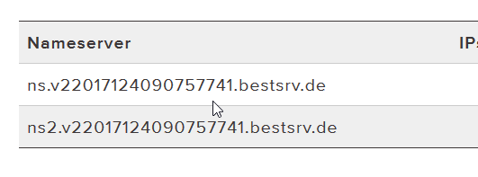

Was heist genau nur 1 Namensserver, wie definiert sich das, so hatte ich es eingetragen, also 2 Einträge:
ns2.v22017124090757741.bestsrv.de
ns.v22017124090757741.bestsrv.de
und so hat der denic, hast-test es auch ausgespuckt

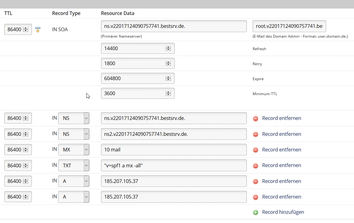

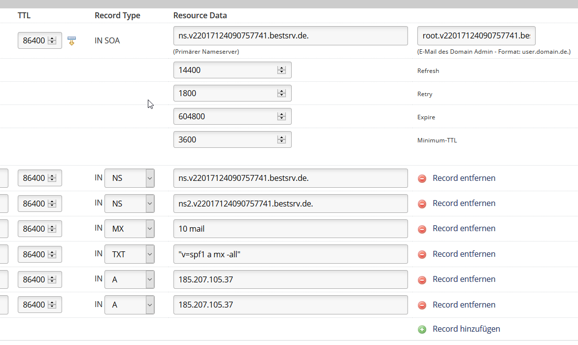

Kabna
Posts: 123
Re: a lets encrypt error occurred for domain "meinedomain.de
Post by Kabna »
Ja das war immer so, das aufgerufende war übrigens das was noch ganz funktioniert.
Ganz unten vergleich zwischen einer die klappt und einer die nicht klapptVielleicht habe ich zumindest für die .eu-Domains die Lösung
Erst ohne encrypt anlegen dann vernetzen mit Anbieter(Namensserver) dann encrypt hinzufügen. Klappt grade zumindest. Ergibt das Sinn?

Die Nameserver konnten nicht aktualisiert werden. Domain update at registrar failed. 53300102912: Nameserver error
ERROR 107 Insufficient diversity of nameserver\'s IP addresses (# expected, # found) (2, 1)
Dies ist normal, wenn beide NS Einträge auf die selbe IP auflösen. Es müssen hier zwei verschiedene IP Adressen genutzt werden.
Für Let's Encrypt ist es zudem zwingend erforderlich, dass die Domains für welche ein Zertifikat erstellt werden soll korrekt auflösbar ist und KEIN SRVFAIL o.Ä. für die Zone zurückgegeben wird.
