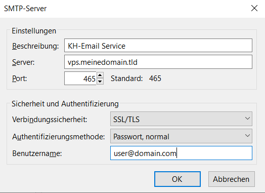

ich frage mich, ob es gewollt/Absicht ist, dass der Versand der Mails über den Port 587 STARTTLS erfolgt und warum (wenn doch schon ein SSL-Zertifikat für den Server vorliegt) nicht der Port 465 verwendet wird oder zumindest in der Auswahl steht.
Vielleicht gibt es ja gute Gründe dafür, aber spricht etwas dagegen diese Einstellung in der Postfix-Konfiguration anzupassen?
Screenshot (12).png (16.31 KiB) Viewed 3141 times

Port 465 (smtps) wäre die ältere Methode. Wir haben uns hier entschieden die moderne Methode mit Port 587 und STARTTLS zu nutzen (alternativ funktioniert auch Port 25 mit STARTTLS)
Sofern Port 465 genutzt werden können soll kann dies in der /etc/postfix/master.cf aktiviert werden.

Martin wrote: Thu 10. Jan 2019, 10:03 Wir haben uns hier entschieden die moderne Methode mit Port 587 und STARTTLS zu nutzen
Zumal das auch RFC-konform ist (RFC 6409). SMTPS auf Port 465 ist deprecated.
