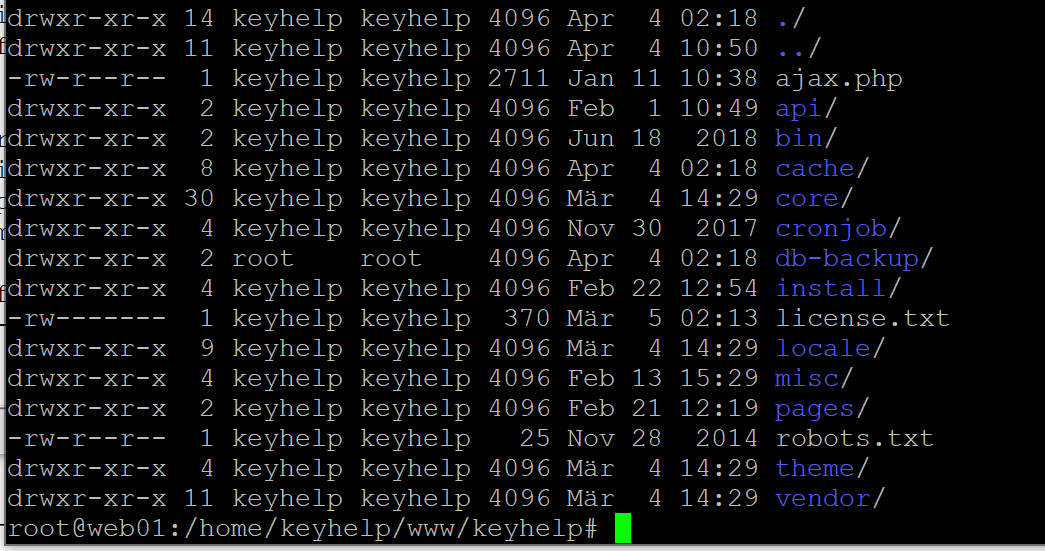

heute Nacht lief automatisch das Update von 19.0 auf 19.0.1.
Wenn ich jetzt auf des Adminpanel möchte bekomme ich eine Fehlermeldung:
Forbidden
You don't have permission to access / on this server.
Wenn ich auf dem Server unter /home/keyhelp/www/keyhelp nachsehe fehlen da Dateien (z.B.: index.php)
Server: Ubuntu 18.04
Kann ich das Update nochmals anstoßen oder die Installation reparieren?

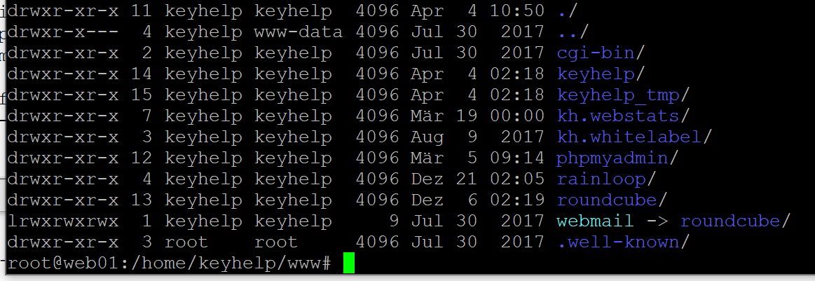

maichele
Posts: 10
Joined: Wed 26. Oct 2016, 08:04
Re: Fehler nach Update 19.01
Post by maichele »
anbei noch 2 Bilder von den Verzeichnissen.

Um KeyHelp wieder lauffähig zu machen:
Lade dir einmal die Dateien:
https://install.keyhelp.de/files/releases/19.0.1/19.0.1-php71.tar.gz
Entpacke die Dateien und überschreibe alles was in
liegt.
Wenn damit alles wieder läuft, lösche die folgenden Ordner:
/home/keyhelp/www/keyhelp_tmp
/home/keyhelp/www/keyhelp/db-backup
Bei dir scheint der Update-Code nicht gelaufen zu sein, warum, geht aus den Logs nicht hervor / bzw. es wurde nicht geloggt, dass er gelaufen ist. Wenn du dich im KeyHelp einloggst, erhälst du die Meldung das KeyHelp auf 19.0.1 geupdatet wurde? Bzw. hast du eine E-Mail erhalten, das es geupdated wurde? Falls nein, müsste ggf. der Update Code noch einmal durchgeführt werden - dieser überprüft ob Benutzeraccounts von der Sicherheitslücke: viewtopic.php?f=6&t=7971 betroffen sind.
