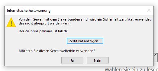

Wenn ich nun die Email in z.B. Outlook einbinden will, bzw. eingebunden habe und Outlook öffne, erhalte ich jedesmal folgende Meldung:
https://i.imgur.com/N7oTHXQ.jpg

Da paßt das Zertifikat nicht zum FQDN des Mailservers.

ein beliebter Fehler ist auch, hier dann in Outlook "mail.domain.tld" für die Verbindung zum Mailserver zu nutzen statt des Serverhostnamens, das Zertifikat von Let's Encrypt aber natürlich auf den Hostnamen ausgestellt ist.

Vielen Dank für die Antworten. Hatte die Emails in Outlook tatsächlich mit "mail.domain.de" eingerichtet (das erklärt zumindest die Zertifikatswarnung). Jetzt wäre allerdings noch die allgemeine Frage ob es irgendwie möglich ist, dass die Email automatisch eingerichtet / erkannt werden? Bei Outlook sowie Thunderbird muss ich die jetzt trotzdem noch manuell eintragen. Das ist zwar an sich kein Problem, allerdings wäre es natürlich schön wenn es automatisch funktioniert ;) . Dies ging auch in der Vergangenheit bereits einmal ...
