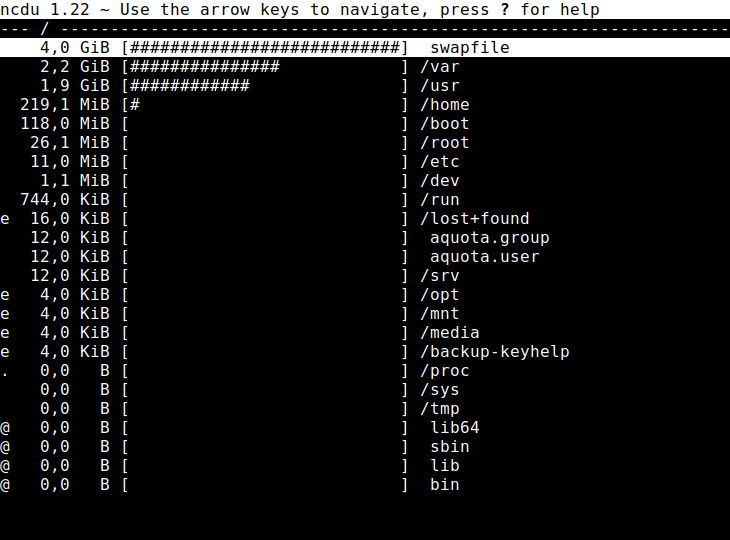

dafür empfiehlt sich ncdu (apt install ncdu)
Und mit
ncdu /
bekommt man dann eine schöne Auflistung und kann auch in die einzelnen Verzeichnisse wechseln.
Dann nimmt man das Schweizer Taschenmesser der Kommandozeile, genannt Midnight Commander, und löscht die Daten, die man nicht braucht.

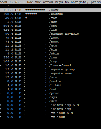

Danke für den Tipp. FOlgendes Ergebnis siehe Screenshot.
ABer möchte 1 Sache anmerken.

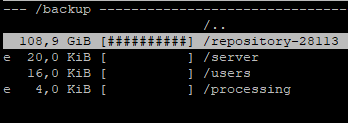

1) Ich habe jetrzt 31,5 GB nachweislich gelöscht. SIehe Screenshot 2. Alles runtergezogen vom Server und gelöscht. Aber dazugekommen auf dem Server sind 1,5. DIe müssen dann noch in einem Papierkorb oder so sein...
Ich sehe da so viel backupspeicher belegt?? ABer wird in Keyhelp nicht angezeigt als Belgter Speicher bei der Festplattenauslastung. Und auch nicht in der backupverwaltung. VIelleicht ein SNapshop den ich beim Anbieter angelegt hatte?
Was sagt ihr zu dem Ergebnis. Lösung in Sicht?

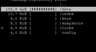

Sorry noch ein Nachtrag. Habe mich etwas weiter durchgeklickt durch das backup-Verzeichnis. SIehe Screenshots
PS: Habe jetzt noch einmal 38,6GB gelöscht und nun sind die auch vollständig auf dem Server verfügbar/In Keyhelp als frei angezeigt...
Aber die vorherigen sind weiterhin trotz löschen nicht frei geworden, müssen also noch irgendwo rumschwirren oder ich verstehs nicht :lol:

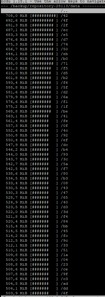

Kann ich jetzt nun die DAteien im backupfolder löschen oder nicht??? Ich würde gerne für das backup Speicherplatz bekommen. Aber die backupdateien scheinen nichts mit Keyhelp zu tun zu haben. DEmentsprechend weis Keyhelp auch nichts von den 100GB...
Pfad backup/repository-28113/data
@Tobi Wo ist die DAteiverwaltung oder der FEstplattenmanager denn zu finden. Konnte ihn nicht finden? :o Oder meinst du die Festplattenauslastung. DIe ist ja überall 0 Prozent. DIe zeigt die AUslastung des Backupfolders auf linux leider nicht an.
@Jolinar Danke, dann muss ich wohl sicherheitshalber wieder auf das lahme winscp löschen zurückgreifen. Ist aber bei einzelnen DAtein opder Zips fix genug immerhin. :)
@mhagge DAs mit den Logfiles haben wir ja schon ausgeschlossen. Auch wenn jeweils 4GB vielleicht echt etwas entschlackt gehören ^^. Kann ich da einfach mal jeweils 2/3 der alten DAten löschen in den logfiles?

Der Backup Ordner enthält augenscheinlich ein lokales restic Backup.
