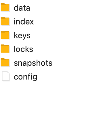

Also kann ich den Ordner im FTP wo das Restic Backup gespeichert ist einfach herunterladen?
Die Ordner brauche ich zum herunterladen und auch für das Backup Wiederherstellen oder?
Ich will es nur verstehen.
(Siehe Screenshot)
Bildschirmfoto 2025-09-11 um 13.49.31.png (17.1 KiB) Viewed 13881 times

Was muss ich dann tun wenn ich es wiederherstellen möchte, wenn ich diese Ordner, siehe Screenshot herunterlade? Sind die Ordner/Dateien richtig, dass ich es herunterladen muss?
Sagen wir mal so.
1) Siehe Screenshot, habe ich auf meiner Festplatte, heruntergeladen.
2) Eines Tages hat mein Server ein Crash, oder KeyHelp würde nicht mehr funktionieren richtig.
3) Danach einfach KeyHelp, neu installieren, das Betriebssystem neu installieren.
4) Was muss ich jetzt bei Restic machen, damit ich die heruntergeladene Ordner/Dateien wiederherstellen möchte? (Kunden,Domains usw, was alles gesichert wäre im Backup)

und verstehen, wie ich das heruntergeladene Backup wiederherstellen kann
Zunächst muss das Repo auf dem neuen Server eingebunden werden. Im angesprochenen Fall eines Remote-Repository, einfach auf dem neuen Server ein neues Repo anlegen die Remote-Zugangsdaten zum Repo eingeben. Anschließend erkennt KeyHelp, dass an der definierten Stelle bereits ein Repo liegt und läd anschließend auch die Snapshots rein.
Wenn das Repo auf den heimischen PC heruntergeladen wurde, verfährt man genau so: Zunächst läd man es an eine Stelle im Server-Dateisystem hoch. Sollte wie angesprochen die Variante mit Archiv-Erstellen genutzt wurden sein, muss dieses natürlich wieder entpackt werden. Nun erstellt man ein neues lokales Repo, gibt den Pfad zum Repo ein und KeyHelp erkennt wieder, das es bereits an der Stelle ein fertiges Repo gibt und läd anschließend die Snapshots rein.
ACHTUNG, in jedem Fall ist es wichtig, das man das Passwort des Repos vorliegen hat.

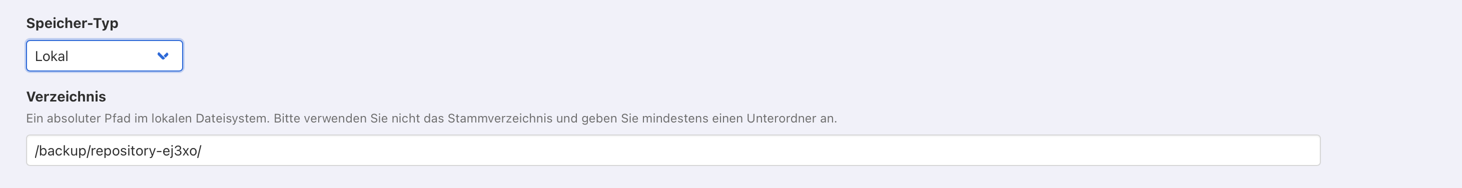

Eine Frage hätte ich noch, wenn man das Backup lokal abspeichern möchte.
Welchen Pfad muss ich da angeben?
Den StandardPFAD so lassen was angezeigt wird? Siehe Screenshot =>
Diese Ordner sind beim Backup wichtig oder dass man alles in ein .zip tut und dann herunterlädt vom FTP?
Siehe die Ordner am Screenshot. Das sind eh die korrekten Sachen für das Backup oder?
Bildschirmfoto 2025-09-11 um 13.49.31.png (17.1 KiB) Viewed 13375 times
